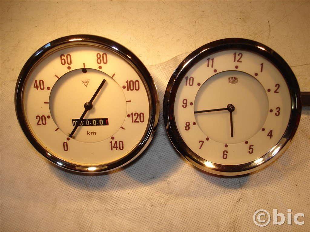

Machs doch selbst! Aufbördeln dürfte kein Problem sein, Ringe -auch gesickte- gibt es wie Sand am Meer und das Zubördeln ist mit einem solchen Eigenbautool:
zwar etwas zeitaufwändig, aber sauber möglich. Am Schluß kann es dann z.B. so aussehen:
