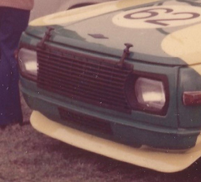

Ich kann mich erinnern, daß z.B. im damaligen Motorsport der 70er auch gerne das Kühlsystem umgebaut wurde, in dem man den Kühler nach vorne gesetzt hat. In diesem Zusammenhang wurde dann meist das serienmäßige Kühlergitter versetzt und einfach von außen auf die Frontbrille geschraubt.
(siehe Wartburg von Klaus-Peter Krause oder auch Peter Mücke)

Ich habe mal auf die Schnelle noch das hier vom WR gefunden.
Da ist ja auch ein Frontkühler in der alten Maske verbaut. Der ist aber deutlich kürzer als deiner und schein bar auch nicht "gebogen".

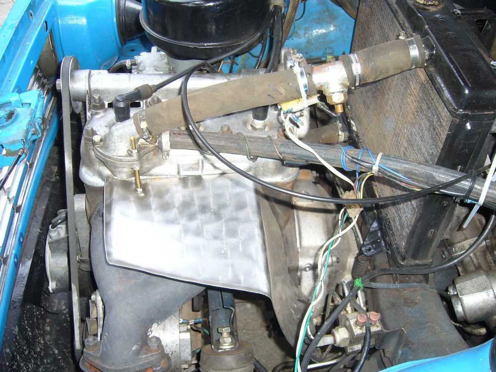

ich habe das Problem ganz anders gelöst. Hinter den Mittelkühler habe ich einen Elektrolüfter gesetzt. Der wird von
einem Termostaten angesteuert. Die Wärme des
Krümmers wird durch den Fahrtwind unter das Auto abgeleitet.
Den originalen Windflügel konnte ich entfernen und habe dadurch die Geräusche nicht.
Freundliche Grüße
Hanner

Oh, ich glaube, das Thema wurde falsch verstanden, Hanner.
Ich möchte nicht eine Frontkühler zum Heckkühler umbauen, sondern den vorne sitzenden Kühler in eine alte Frontmaske zu integrieren.

habe das Thema schon verstanden. Wollte nur zeigen, wie man auch den hinteren Kühler ohne größere
Umbauten (Schweißarbeiten)effektiv nutzen kann.

das ist ja genau das Problem. Die ganzen Umbauarbeiten. Dann das Problem mit der Zündung.
Dadurch das bei meiner Variante die Krümmerwärme abgeleitet wird, kommt sie nicht auf den Kühler.
An kühlen Tagen läuft der Elektrolüfter garnicht an. An sehr warmen Tagen gibt es auch keine Probleme,
weil der Lüfter entsprechend dimensioniert wurde. Es hat einige Zeit gedauert, bis jetzt alles gut
funktioniert. Auch auf der Autobahn und in Bergen gibt es keine Einschränkungen.
Fahre jetzt seit fünf Jahren ohne Probleme.

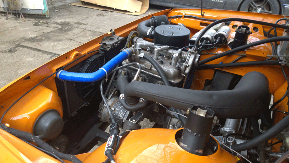

Hallo, die alte Maske anzupassen ist eine Menge Arbeit. Ich habs mal gemacht, siehe Bild. Änderungen, damit auch das Zündgehäuse passt, sind u.a.: Verlängerung der Maske unten um ca 3,5cm durch Einschweißen eines Zwischenstückes, dann sollten die Schweißpunkte der Lampentöpfe unten geöffnet werden, damit man den unteren Teil der Maske mit der eingeschweißten Verlängerung weiter nach vorn ziehen kann, dann braucht man neue Befestigungen für den neuen Kühler und man muss zuguterletzt noch etwas an der Stoßstange rumfummeln, dass sie den schönen neuen Schwung der Maske unten mitmacht. Der Kühler auf dem Bild ist ein Pal-Derivat für Skoda S105 / S120, gibts billig neu, ist leichter als der originale, hat die gleichen Abgänge, wirkt insgesamt aber auch fragiler. Der Lüfter ist von Spal, saugend.
