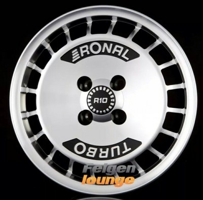

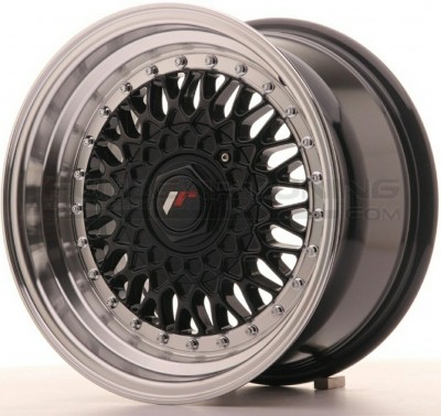

Bin am überlegen neue Alufelgen den warti zu gönnen.
Jetzt fahre ich ja 14 zoll mit 195/45 Reifen.
Welche Reifengröße dürfte ich beim Warti denn bei 15 zoll fahren ?
Ronal sind 7jx15 et28
JR-Wheels 8jx15 et20
Ich schwanke noch zwischen diese beiden Felgen.
Vielleicht könnt ihr mal eure Meinung sagen welche ihr gut finden würdet auf einen beigen Wartburg.

von T.S. » Montag 16. Dezember 2019, 14:53
8" wirste so nicht drunter bekommen...schon garnicht mit der ET.
7,5 ET 15 incl. Adapter sind glaube max...
Dazu zählt nicht, was vor 15 Jahren ging, ich hab 7,5 ET 10... geht heute garnicht mehr an der VA

von Michael B. » Dienstag 17. Dezember 2019, 21:13
Ich
finde die zweite Felge passender, denn sie geht optisch in Richtung der alten Lothar-Thomas-Felge

von thomas21 » Mittwoch 18. Dezember 2019, 21:44
An der HA würde es gehen.
Vorne müssen die Adapterplatten weg .
Ich hoffe das passiert bald
Ich finde beide schick. Die Ronals würden ja thematisch bei Dir passen
. Die 8x15 ziehen den Reifen breiter, wenn Du bei 195/45 bleibst. Ist Geschmackssache.
