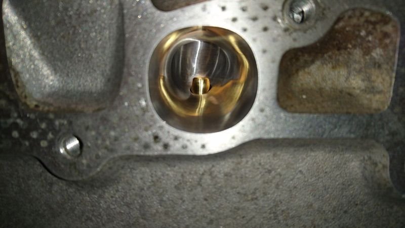

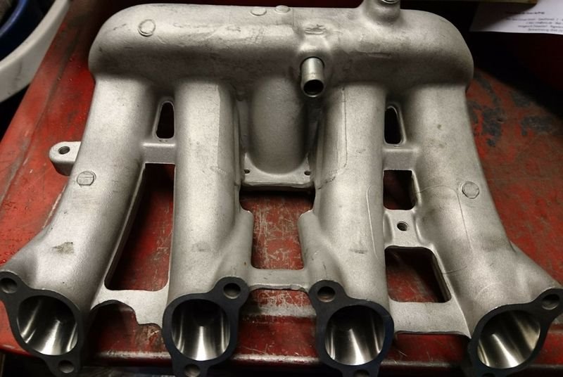

Deinen Zylinderkopf kann ich dir gern bearbeiten wenn du möchtest ich häng mal paar Bilder an .

An meinem Zylinderkopf so wie ich ihn jetzt gefahren habe mit den 136 PS wurden folgende Arbeiten durchgeführt:
-Die Einlass Kanäle wurden maximal vergrößert und strömungsgünstig bearbeitet, der Durchmesser der Einlass Sitzringe wurde auf das maximale vergrößert und strömungsgünstig bearbeitet, die Weber Ansaugbrücke wurde genau an die Einlasskanäle angepasst und komplett mit bearbeitet.
-Die Auslasskanäle wurden maximal vergrößert und strömungsgünstig bearbeitet, der Durchmesser der Auslass Sitzringe wurde auf das maximale vergrößert, strömungsgünstig bearbeitet und die Kanalgröße wurde genau an den Gruppe A Fächerkrümmer angepasst.
-Der Kopf bekam leichtere und strömungsgünstigere Ein und Auslass Ventile mit 7mm Ventil Schaft (Serien Ventile 8mm Ventil Schaft). Die Ventile wurden bearbeitet und poliert.
-Es wurden Stärkere Ventilfedern montiert (115 KP) um auch bei Drehzahlen von 9000 U/min zu gewährleisten das die Ventile auch noch gut schließen und nicht anfangen zu flattern (Leistungsverlust) und leichte Ventilfederteller aus Flugzeugaluminium.
-Der Kopf bekam konisch abgedrehte Ventilführungen für bessere Gasströmung in den Kanälen.
-Es wurde Umgebaut auf mechanischen Ventiltrieb da die Hydrostößel die Drehzahlen nicht abhalten und bei hohen Drehzahlen die Ventile anfangen zu flattern (Leistungsverlust). Der Kopf bekam mechanische Stößel und auch eine mechanische Nockenwelle mit 290° und 12,2mm Ventilhub (Ventilhub Wartburg Serie 7mm) und auch ein verstellbares Nockenwellenrad von DBILAS.
