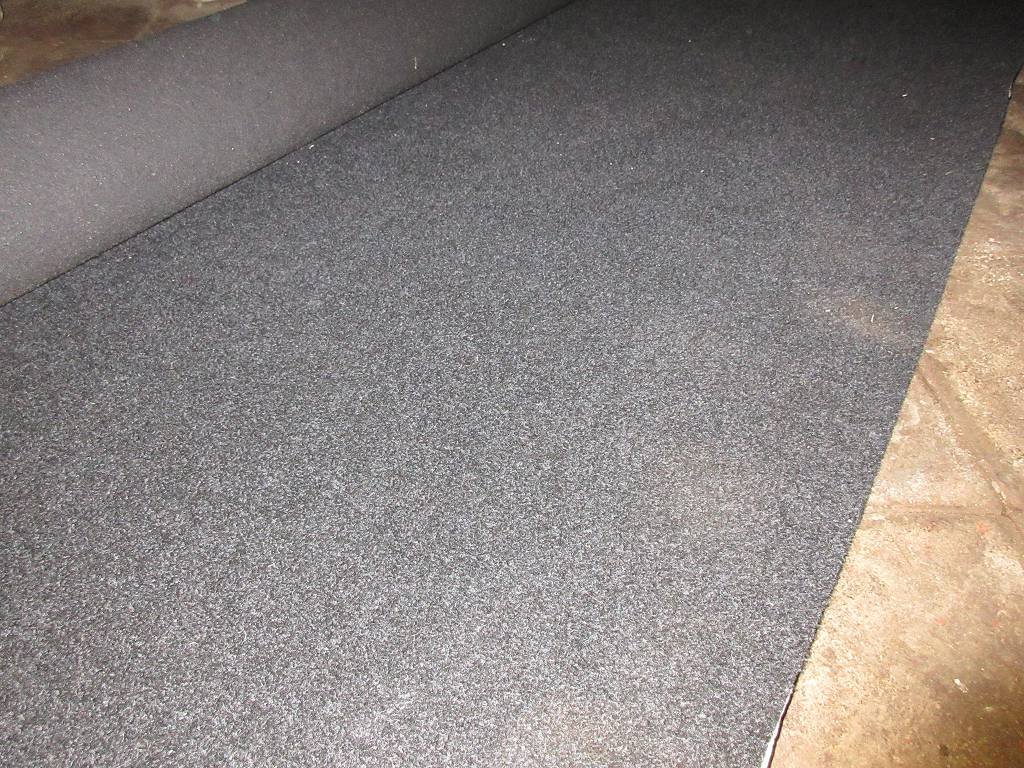

Um zum Thema zu kommen: ich habe als Fußraumteppich sogenannten "künstlichen Rasen" genommen.
:shock:
:D
Das Zeug gibt es aber in noch anderen Farben als grün. Ich habe es in schwarz, bzw. sehr dunkel grau.
Gab es auf Rolle, 2m breit, beim örtlichen Teppichladen, für ca 5€/m². Muß man halt selbst zuschneiden und läßt sich bei vorsichtigen Einsatz einer Heißluftpistole auch in begrenztem Maße in Form bringen, da das Material vollständig aus Kunststoff besteht. Ist darum auch wasserfest und lässt sich ggf. problemlos mit einem Hochdruckreiniger säubern.

Vielleicht habe ich mich mißverständlich ausgedrückt. Mit "aus Kunststoff" meine ich im Gegensatz zu Naturfasern wie Wolle, Leinen, Kokos oder aus was sonst manche Teppiche sind. Der "künstliche Rasen" ist schon wie ein Teppich von faserigem Aufbau, Luft- und Wasserdurchlässig, aber nicht gewebt, eher lockerem (Nadel-) Filz ähnlich. Manche Ausführungen dieses Materials haben auch an der Unterseite Noppen, so daß es nicht überall vollflächig, sondern etwas luftiger aufliegt. Das es darunter gammelt ist recht unwahrscheinlich, solange der Fußraum regelmäßig auch wieder abtrocknen kann.
In grün kann man sich das Zeug in fast jedem Baumarkt angucken, andere Farben dort meist seltener; die dann eher im Teppichbodenfachhandel.

Kannst Du mal bitte ein Foto machen. Interessiert mich, wie das ausschaut.

nabend...
Der Fußraum ist reinigungstechnisch grade nicht vorzeigbar... :oops:
Ich habe aber noch etwas von dem Material auf Rolle, siehe Bild.
Durch die Blitzaufnahme wirkt das grau mehliert, ist aber eher schwarz.
Die Ausführung hier ist ohne o.a. Noppen.
