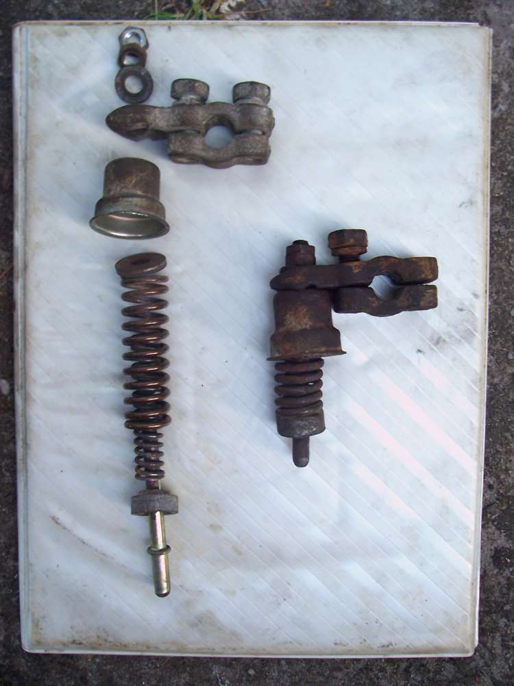

...hier noch n Bild aus meinem Archiv bei meiner Rahmenwechselaktion damals vorm Zerlegen. Ich glaube das hilft Dir weiter. Das mit den 5- oder 6-einhalb Umdrehungen sieht nicht passig aus.
Die äußere Mutter ne knappe Mutterndicke vom Rand weg

Re: Wartburg LAD Anzugsmoment von Mutter an den der Stange
Ja. Man macht aber eh Fett in die Büchse wo die Stange reindrückt, das hält super, ist am Ende ja die Manschette drüber. Habe das damals mit dem Rahmen einmal neu gemacht, da war die Stange noch rund am Ende, aber seitlich halt durch die innere Feder zu 25% weggerieben...siehe in meinem Bild oben: das zusammengebaute Ansteuerteil rechts war bei mir drin und lief 204.000km mit. Hab' jetzt seit weiteren 40Tkm ein neues drin, alles paletti. Genau, immer Neuteile auf Halde legen...
