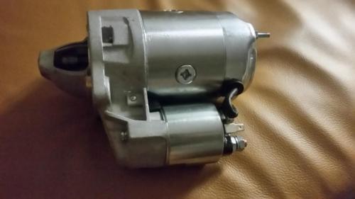

Naja, ich hatte Glück, es gibt Anlasser aus aktueller Neuproduktion, die nur 140,- kosten. :wave:
Gestern eingebaut und funktioniert 1A, ohne frickelei oder Adapter etc. pp.
Allerdinges bekenne ich mich, hab die Ansaugbrücke demontiert, hab ja keine Chirurgenhände, aber der Mehraufwand von 10 min. wars mir wert. :masked:

Verrätst du uns deine Quelle?
Eigentlich sollte man den Anlasser doch auch problemlos mit einem Satz neuen Kohlen instandstellen können, ggf. die Rotorflächen überdrehen. Oder nicht? Was ist da in der Regel kaputt?
Magnetschalter sollte auch kein grosses Ding sein (gibt's ja neu) und das mit der Startspannungsanhebung für die Zündspule kann man zur Not auch anders lösen.

irgendso'n Chinesenteil halb aus Plaste, solchen Mist karre ich hier bestimmt mit meinem Dampfer nach Europa ;)
https://www.ebay-kleinanzeigen.de/s-anz ... -223-14508
Ich glaube nicht, dass es sich lohnt dafür 20,- zu sparen.... :roll: machste lieber bei nem benutzten Anlasser neue Kohlen rein, alles ausblasen, Zugmagneten nachlöten, haste was vernünftiges. Anlasser-Vorwiderstand (das weiße Ding) ist bei meinem 1.3 gar nicht drin, ham sie am Anfang noch nicht durchgehend eingebaut.

Chinesenteil hin oder her... Das Ding macht optisch doch einen relativ stabilen. Für meine trüben Augen ist das auch kein Plaste, eher Guss. Aber egal: ich finde erstmal grundsätzlich gut, dass es neue Teile gibt!
