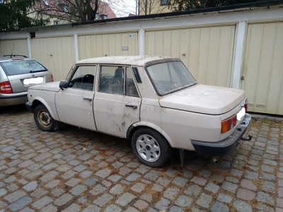

ich habe mir kürzlich mal ein Zwischenprojekt angelacht mit dem ich nach ESA kommen möchte. :)
Der ein oder andere wid den Wagen ja kennen...

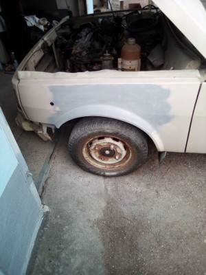

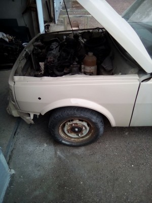

Habe bis jetzt die Inneneinrichtung demontiert und die übliche Rostbekämpfung gemacht. Zum Glück wurde der Wagen am Anfang gründlich konserviert, das hat die Substanz
gut erhalten. Derzeit widme ich mich den Lackschäden. Dann kommt die Technik dran.

Morgen dann der Naßschliff. :)
Eigentlich sollte es ein ordentlicher Besuch beim Lackierer werden, aber nachdem dieser für die Wartburgteile vom Garagennachbarn
über 2 monate gebraucht hat, sah ich das Treffen in Gefahr... :)
Daher ist erstmal Eigeninitiative angesagt. Später dann..

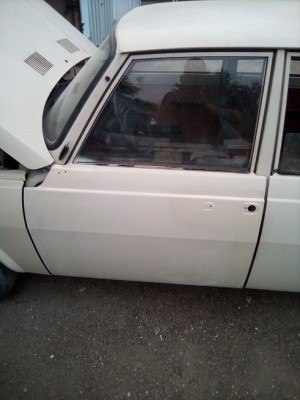

War heute fleißig und habe Farbe verteilt. Ein paar kleine Stellen noch, dann heißt es für den
Rest, polieren, polieren, polieren... :)

Beitrag von steffen1.3 » Dienstag 12. Juni 2018, 21:13
Hi,
ja, ist notgedrungen mit der Dose gemacht. Farbton passt recht gut.
Natürlich ist ein 1K Lack aus der Dose mit richtigen 2K lack nicht zu vergleichen.
An den Stellen, wo ich nur partiell lackieren konnte hab ich grad probleme, die Übergänge ordentlich zu kriegen.
Das bereitet mir grad Kopfzerbrechen. :?

Beitrag von Erich » Donnerstag 14. Juni 2018, 18:12
...das ärgerliche ist zudem noch, dass, falls Du den später nochmal richtig lackieren willst, der ganze Dosenlack wieder rückstandsfrei runter muss... sieht aber gut aus für Dose ;)

Beitrag von steffen1.3 » Donnerstag 14. Juni 2018, 20:46
Ohja, später soll er auf jeden Fall ordentlich lackiert werden.
Naja, mit ner ordentlichen Verdünnung löst sich der Dosenlack ganz gut....

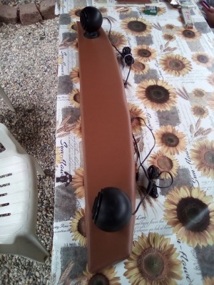

Bin auch dabei die Kugelboxen aufzuarbeiten. Die Membranen der Lautsprecher sind völlig hin.
Aber bei www.wartburgpeter.de gibts ja ne gute Anleitung, wie man die Boxen wieder in Ordnung bringt. :)

Heute nun ist die Hutablage (mit Schaumgummischicht unter dem Leder) fertig geworden, und die neuen Lautsprecher sind auch in den Boxen drin. :)

Bin zur Zeit am Fahrgestell dran und etlcihe Kleinigkeiten wie Blinker
putzen u.s.w..
In Kürze soll ie Front wieder komplett sein, dann gibts auch neue Bilder. :)
