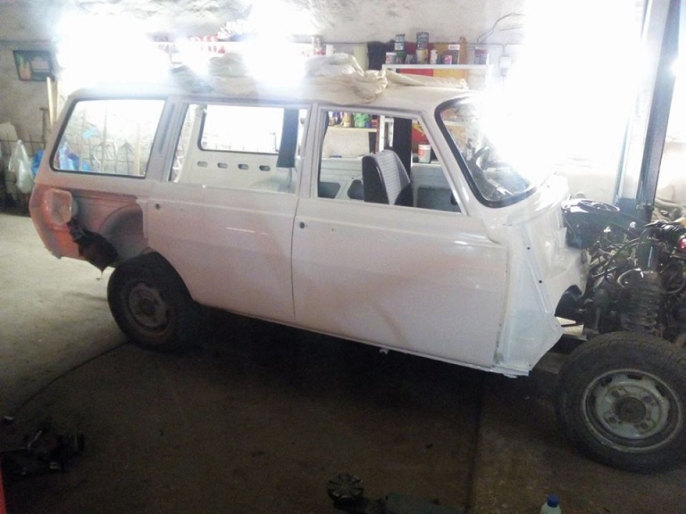

Moin, ich habe mein Wartburg vom Lackierer wieder bekommen. Bin fast zufrieden nur irgendwie ist der farbton nicht ganz getroffen. Ich muss das nochmal mit dem lackierer absprechen, wo er gebracht wurde, war ich leider nicht vorort
Reinweiß sollte er werden, aber irgendwie finde ich hat er ein leichten Vanille stich drinne :/

Da steht doch ne frühe Lim. im Museum, nicht reinweiss mit blauem Dach... Find ich passend.

Ja ich denke das ist es auch, vlt würde reinweiß zu hell wirken.

Es ist wohl auch so das Weißtöne mit dem Alter auch etwas ausbleichen, also noch heller werden. (Wurde mir mal gesagt.)
Das kann auch stimmen, denn ich hatte mal bei nem Atlasweißen was nachlackiert und hatte die Farbe nach Tabelle mischen lassen.
Das war auch ein deutlicher Unterschied. Letztlich hatte ich damals das komplette Auto von außen gemacht, damit es vernünftig aussah.
Im Motorraum, wo ja deutlich weniger UV-Strahlung hinkommt hatte ich ne Stelle aufpoliert und die kam der Tabellenmischung wiederum
sehr nahe.
Daher vermute ich mal das es ein richtiges reines Weiß original gar nicht gab, sondern daß da immer ne leichte "Vanille" mit drin war.
Aber sieht doch schon sehr gut aus bei dir. Wenn ich nur schon soweit wäre...

Moin, heute habe ich mir alles mal bei richtiegen Tageslicht angeschaut, ist doch das reinweiß muss in der Halle getäuscht haben. Wenn alles klappt kommen Montag Himmel und frontscheibe rein
