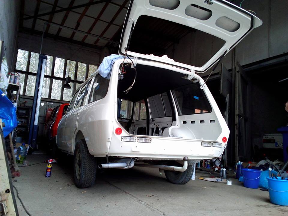

Moin, ich habe mein Wartburg vom Lackierer wieder bekommen. Bin fast zufrieden nur irgendwie ist der farbton nicht ganz getroffen. Ich muss das nochmal mit dem lackierer absprechen, wo er gebracht wurde, war ich leider nicht vorort :confus: Reinweiß sollte er werden, aber irgendwie finde ich hat er ein leichten Vanille stich drinne :/

Da steht doch ne frühe Lim. im Museum, nicht reinweiss mit blauem Dach... Find ich passend.

Ja ich denke das ist es auch, vlt würde reinweiß zu hell wirken.

Es ist wohl auch so das Weißtöne mit dem Alter auch etwas ausbleichen, also noch heller werden. (Wurde mir mal gesagt.)
Das kann auch stimmen, denn ich hatte mal bei nem Atlasweißen was nachlackiert und hatte die Farbe nach Tabelle mischen lassen.
Das war auch ein deutlicher Unterschied. Letztlich hatte ich damals das komplette Auto von außen gemacht, damit es vernünftig aussah.
Im Motorraum, wo ja deutlich weniger UV-Strahlung hinkommt hatte ich ne Stelle aufpoliert und die kam der Tabellenmischung wiederum
sehr nahe.
Daher vermute ich mal das es ein richtiges reines Weiß original gar nicht gab, sondern daß da immer ne leichte "Vanille" mit drin war.
Aber sieht doch schon sehr gut aus bei dir. Wenn ich nur schon soweit wäre...

Moin, heute habe ich mir alles mal bei richtiegen Tageslicht angeschaut, ist doch das reinweiß muss in der Halle getäuscht haben. Wenn alles klappt kommen Montag Himmel und frontscheibe rein :) @Steffen danke eigentlich sollte das mal ein nebenbei projekt werden wenn lust und zeit da ist aber irgendwie juckt es einfach in den Finger. Wie sieht denn dein Wartburg derzeit aus?

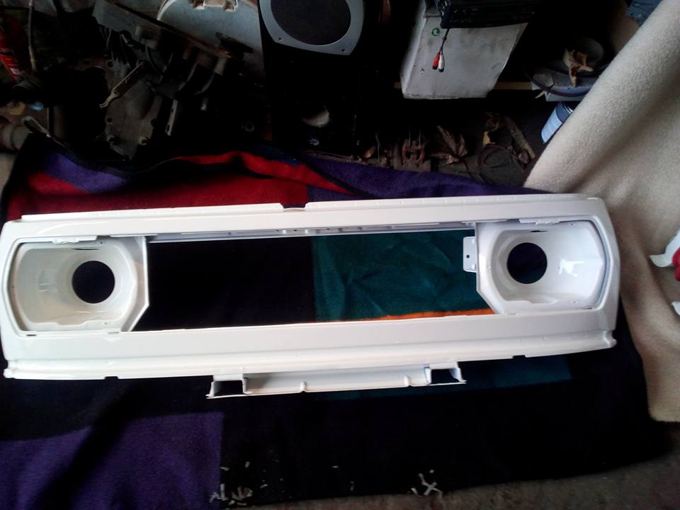

Moin, Mühsam geht es vorran. Die klenen dinge halten einfach auf. Aber trotzdem bin ich noch guter dinge das er zum ende der Woche die Halle aus eigner Kraft verlässt. Die Frontmase ist einbau fertig. Kann mir noch einer ein Tip geben zum Kder einziehen der Scheiben? Brauch ich da unbedingt so ein speziellen einzieher?

Moin, Ich habe mir so ein wekzeug geholt bei unseren freundlichen Teilehändler. Das ding ist richtig gut. Habe auch mit Silikon Spray die sache glitschig gemacht :D Heute ist auch viel Passiert habe die Dämpfer der Heckklappe montier, alle Scheiben eingebau samt Heckscheibe, alle neuen Türklinken verbaut,Türen eingestellt ,Stoßstange hinen an ihr platz gebracht, muss nur noch der Schutzwachs ab. Die AHK ist auch wieder dranne, Morgen möchte ich die front zusammen bauen O:)
