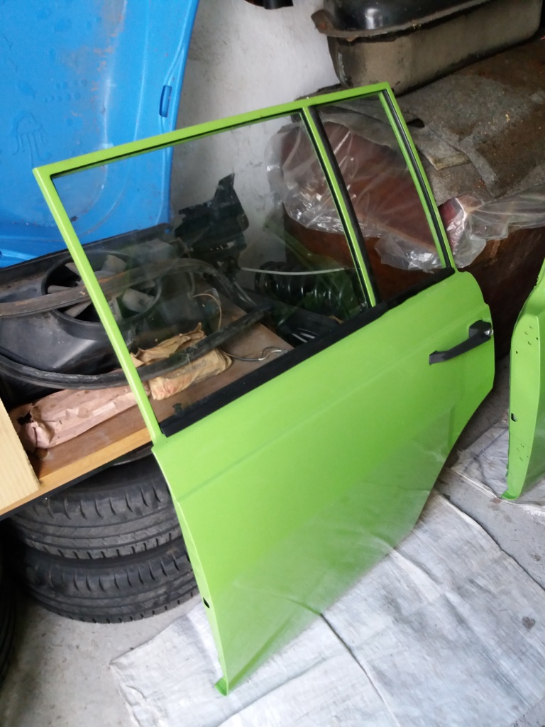

ja es geht voran. Leider Aufgrund des Wetters nicht so schnell wie gedacht. Es sind jetzt alle Türen vorausgerüstet mit und bereit für den Einbau. Als nächstes geht es mit der Rohkarosse weiter, Hohlraumkonservierung, Scheiben, Motor, Kabelbaum etc. Bin in den Startlöchern, sobald das Wetter mitspielt wird der Resturlaub 2017 genommen und ich verkrieche mich 1 Woche in der Garage. Kann bei Gelegenheit schon mal ein paar Bilder von den Türen hochladen.
Halte euch auf dem Laufenden.

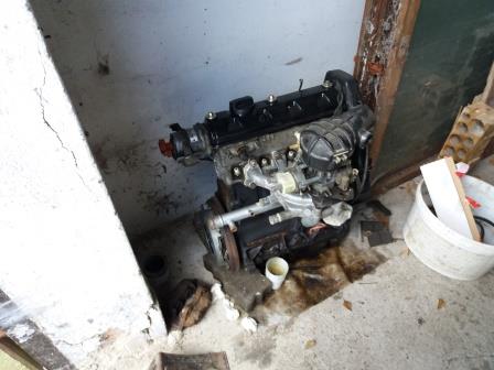

Wie es immer so ist. Dieses Wochenende wäre zeit gewesen etwas am Projekt 1.3 Tourist zu machen. Aber das Wetter spielt mal wieder nicht mit. Neuschnee und sau kalter Ostwind der genau in die Garage drückt. Aber hier mal ein paar Bilder vom aktuellen Stand. Immerhin konnte ich noch die alten Stoßstangenträger abbauen, damit sie zum strahlen und pulvern gehen können.

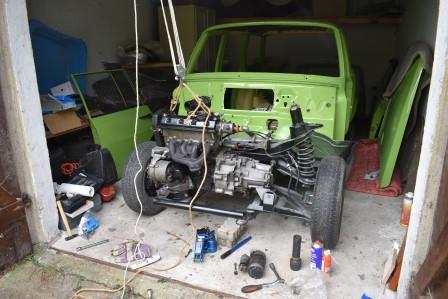

So auch hier geht es weiter, es kommt langsam die Phase wo man wieder sieht wie alles entsteht.
Hier mal der Baufortschritt:

Auch hier ging es weiter über Pfingsten. Die Heckklappe ist als nächstes dran, irgendwie unterscheiden sich die Scharniere jedoch bei den Klappen die ich hab... aber auch das Problem lässt sich lösen. Hinter den hinteren Kotflügeln hab ich innere Kotflügel verbaut, um den Spritz- und Deckeneffekt im Radkastenbereich zu minimieren. Anbei die aktuellen Bilder.
