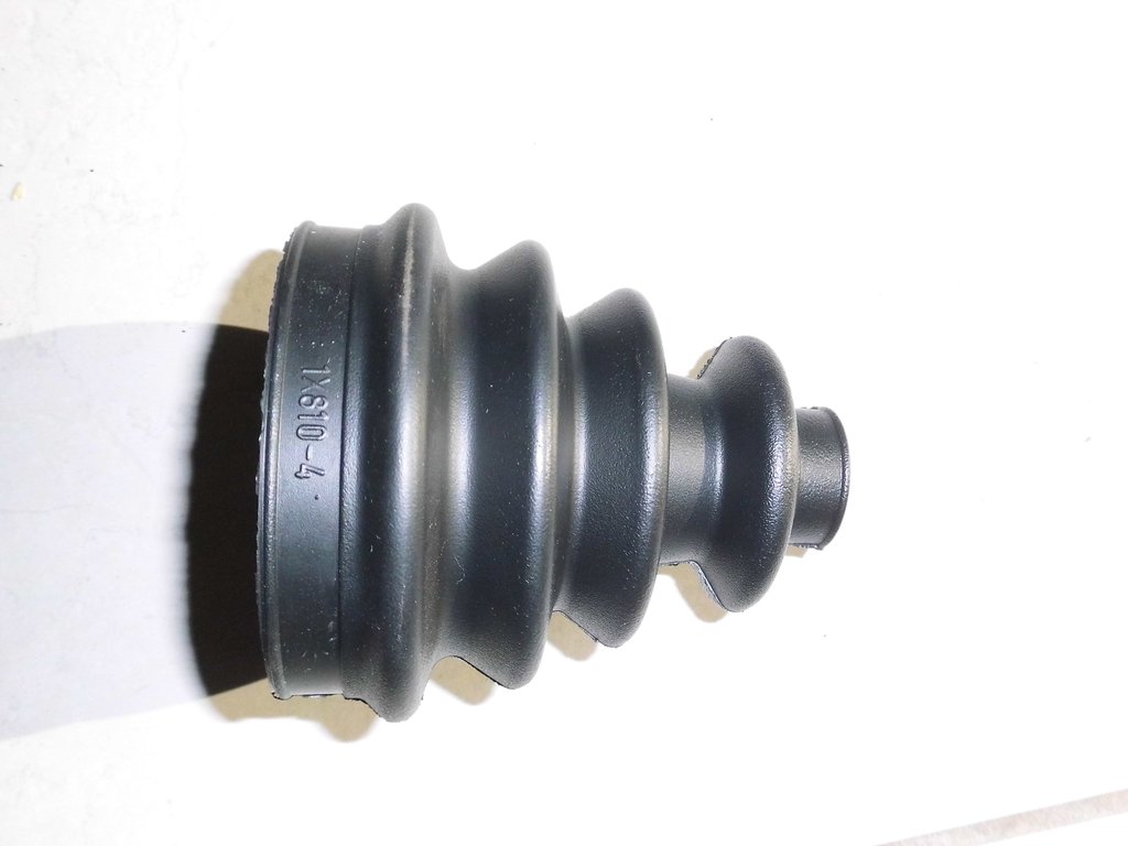

der Pole hat performt. Leider erst letzten Freitag - so habe ich dann den Mittwoch davor eine Universalmanschette draufzwirbeln müssen, damit wir am Wochenende nach Madgeburg konnten.
Außerdem hat der Pole sich nicht um solche Kleinigkeiten wie Spannbänder und Gelenkwellenfett gekümmert. Nur die nackschen Manschetten - grmpf!
Aber gut - so haben wir noch die Gelegenheit, die Manschette mal zu dokumentieren. Vielleicht hat ja einer die Möglichkeit rauszufinden, wo diese Manschette herkommt.
Beschriftet ist sie mit "1X810-4" - der kleinere Durchmesser ist 20mm, der größere 75mm, die Länge 105mm im unbelasteten Zustand.
Tobias
