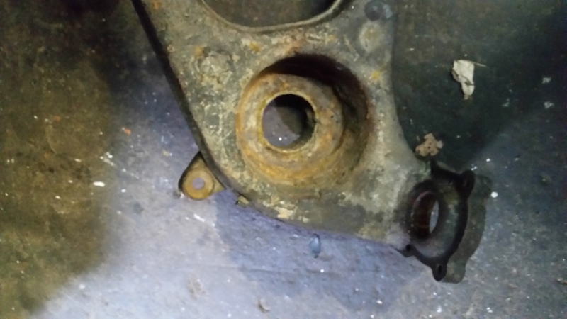

etwas eingestaubt der Beitrag :wow: das ändert sich jetzt wieder.Das Projekt geht jetzt mit neuem Schwung voran oder vllt auch doch nicht. Habe in der vergangenen Woche meinen Fahrzeugrahmen wieder bekommen und musste gleich meine schlimmsten Befürchtungen wieder hervrorufen. Wie zu erwarten war, sind beide Federtelleraufnhamen samt Karosseriehalterungen weggerostet und wurden praktisch nur noch von Farbe und Unterbodenschutz gehalten. Naja eigentlich ist der Rahmen für die Tonne aber so schnell wird die Flinte nicht ins korn geworfen. Habe mir 2 Federtelleraufnhamen vom 353 abgeschnitten die ja bekanntlich deutlich stabiler ausgeführt sind als vom 1.3 und werde sie von einem Fachmann neu anschweißen lassen. Das ganze wird dann kommende Woche vonstatten gehen. Danach wird der Rahmen richtig grundiert 3 schichten Farbe und 2 schichten Klarlck aufgetragen.Bevor der Rahmen dann wieder geht habe ich noch schnell die Getriebehalterungen für das 5 Gang Getriebe angepasst und festgeschraubt. Die Schaltung funktioniert bislang noch nicht so wirklich berauschend und bin mit dem Ergebniss noch nicht zufrieden was noch viel Arbeit für mich bedeutet. Das Getriebe wird nächste Woche in Silber lackiert und kann dann sofort nach dem lackieren als erstes wieder eingebaut werden. der Motor ist jetzt bis auf den Block zerleget und bekommt ne komplette überholung aller Dichtungen und Anschlüsse sowie Zünd und Kraftstoffteilen. Die Farbwahl ist jetzt auch getroffen. Der Grundrahmen wird Kawasakigrün die Achs sowie der querträger der Federtellerhalter Schwarz glänzend.

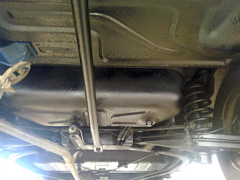

Die Bratstellen am 2. Bild.. die sind doch nicht vom Fachmann, oder? :wow:

um gottes willen nein. Am Donnerstag geht er weg und wird wohl samstag geschweisst. Der ganze Dom wird ausgetauscht

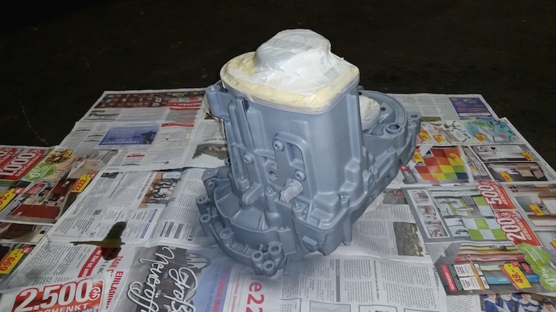

Gestern habe ich mich dann mal um das Getriebe gekümmert. Zerlegt, gereinigt neues Öl aufgefüllt und damit es mal wieder schön aussieht neu Lackiert. 2 Schichten Haftgrund 2 Schichten Silber und 3 Schichten Klarlack sollten reichen um lange schön zu bleiben. Neue Bremscheiben sind auch schon da bin mal gespannt wann der Rest der Teile einläuft.
Gruss
