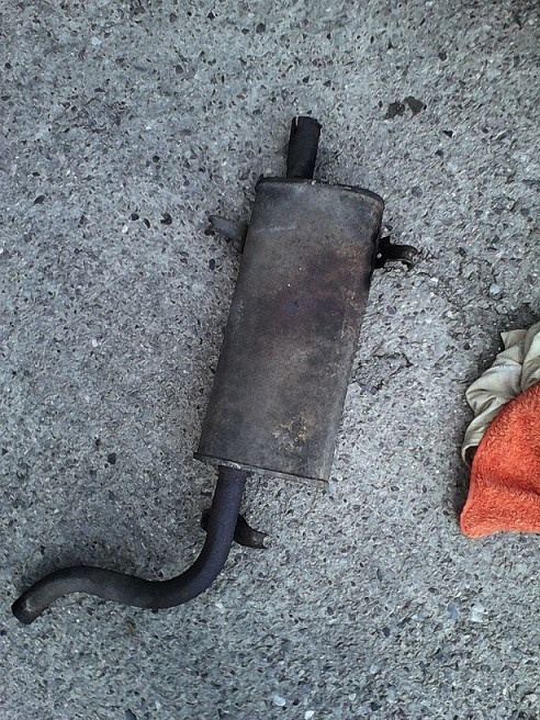

Das Problem ist endgültig vorbei.
Es waren mehrere Sachen die zusammen kamen.
Das erste war, daß der neue Benzinfilter wieder zu war, die Zündkerzen waren teilweise schrott,
und wo er wieder vernünftig fuhr viel mehr auf, daß er manchmal zu wenig Leistung hat, und so seltsam klingt.
Volltreffer! Der Endschalldämpfer war komplett zu. Das Innenleben hat sich aufgelöst und alles dicht gemacht. Einen neuen Auspuff eingebaut, und seitdem schnurrt er wie eine Katze.
