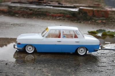

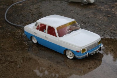

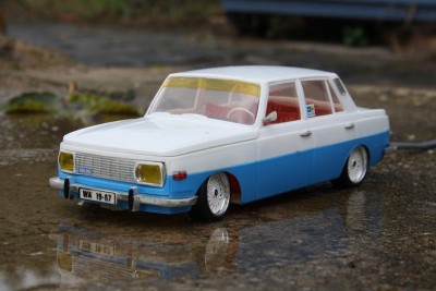

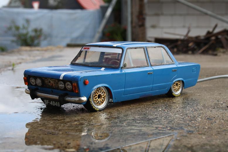

Beitrag von hornybusdriver » Mittwoch 11. September 2013, 10:54
hier erstmal das ergebnis,wie immer voll fahr und lenkbar...licht und hupe gehen auch noch

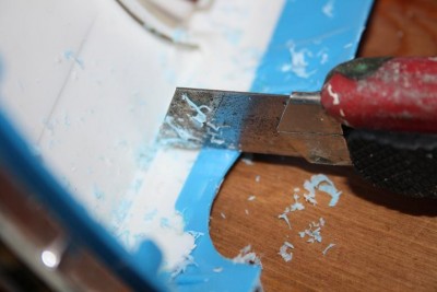

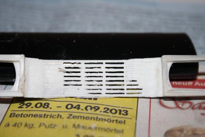

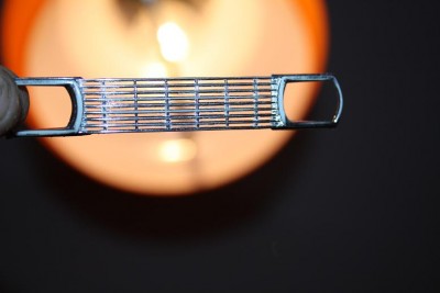

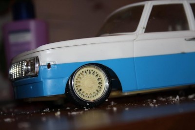

Beitrag von hornybusdriver » Mittwoch 11. September 2013, 10:57
Kühlergrill bearbeitung....3 stunden hobeln.....ergebniss hat sich gelohnt

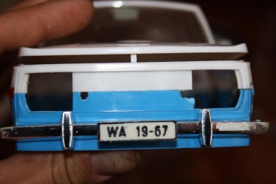

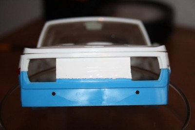

Beitrag von hornybusdriver » Mittwoch 11. September 2013, 11:01

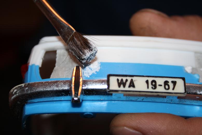

da man jetzt durch den grill durch sehen konnte ,mußte der hintergrund entsprechend bearbeitet werden,löcher stopfen(sekundenkleber und backpulver) und lackieren

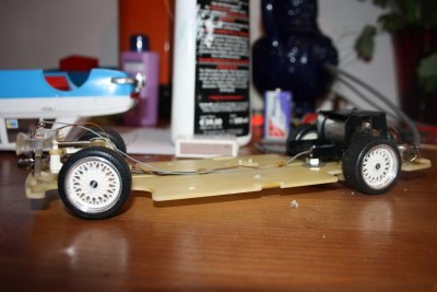

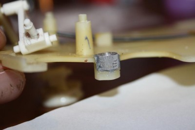

Beitrag von hornybusdriver » Mittwoch 11. September 2013, 11:05

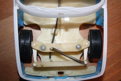

tieferlegen der vorderachse....ich habe vorn gleich einen negativer sturz mit rein gebaut,hinten ging das nicht wegen der starrachse

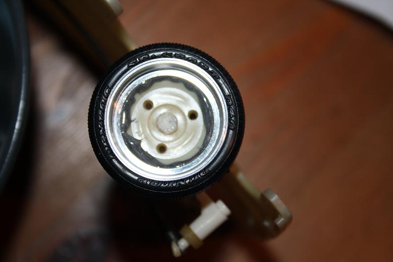

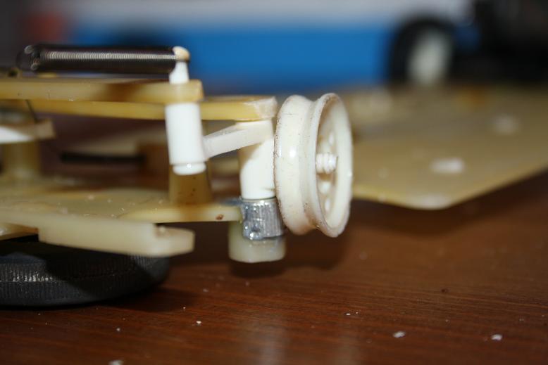

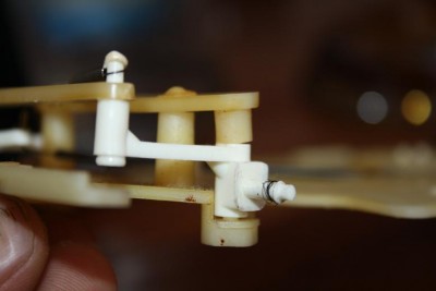

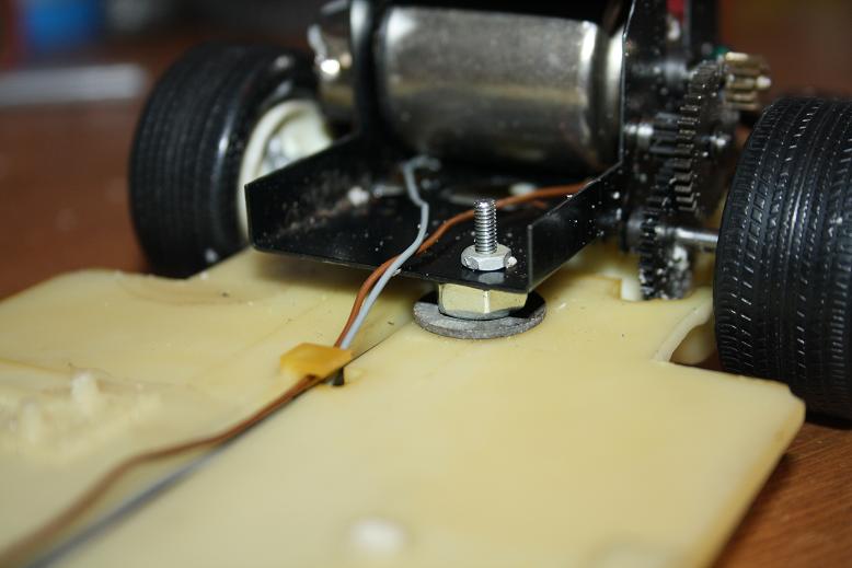

Beitrag von hornybusdriver » Mittwoch 11. September 2013, 11:06
Hinterachse...hier gibs nicht viel zu sagen

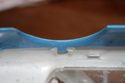

Beitrag von hornybusdriver » Mittwoch 11. September 2013, 11:08
Radkästen....Platz machen...

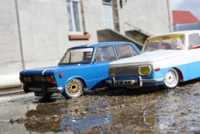

Beitrag von hornybusdriver » Mittwoch 11. September 2013, 11:48
ne paar hab ich noch

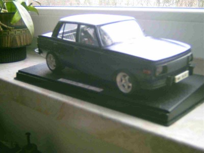

Beitrag von steffen1.3 » Freitag 13. September 2013, 10:32
Hatte das Bild schonmal irgendwann gepostet, aber hier ist es nochmal.
Bildquali ist be..., Ihr wisst ja, meine cam.
Der warti ist noch so wie ich ihn damals bei ebay bekommen habe also mit den Alu's den anderen Sitzen und dem lenkrad aus nem Minimodell.
Irgendwann will ich ihn ja mal umbauen. Mit Funkfernsteuerung und eventuell wird auch ein 1.3 draus. Mal sehn.
Die Optik muß in jedem Fall mal überarbeitet werden, denn das Blaulicht und Antennenloch im Dach ist nur mäßig verschlossen, die Lackierung ist auch nur mäßig.
Das muß aber auch noch bis zum Winter warten,solange es die temperaturen noch zulassen, wird an den 1:1 Wartis gebaut. :D
