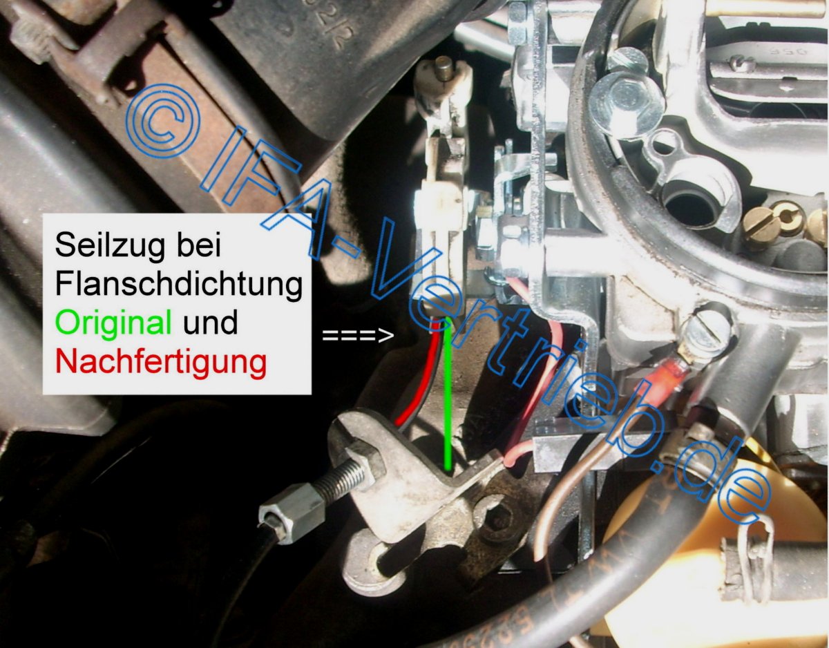

Heute habe ich nun den überarbeiteten Vergaser verbaut.
Ich bin vol auf zu frieden. :zwink:
Leider hatte ich eine falschen Ansaugflansch gekauft :(
Aber auch das habe ich gelöst bekommen :P
Nur eins wäre noch zu erwehnen
Die Werkseinstellung paste nicht ganz so, und das hatte mir ein paar Stunden suche ein gebrockt.
Den die Einstellung der Umgemischschraube und der Leerlaufgemischschraube paste überhaupt nicht.
Nun läuft er wieder und kann zur AU , den der CO und das Standgas mus noch ein gestelt werden.
Auch muß ich sagen das der Werkstatt Mensch auch noch am Wochenende mit Rat und Tat zur seite steht.
:zwink:

Bei den Nachbau-Flanschen ist der Durchlass kleiner, oder?
olaf
Beiträge: 278
Wohnort: Glinde bei HH
Re: Vergaserproblem
Beitrag von olaf » Montag 16. Dezember 2019, 16:15
Kann jetzt nicht meer nachmessen , aber es hatt 1A gepast.
Selbst die Neue und die Alte Dichtung paste 1a da drauf ohne einen Unterschiet zu erkennen.

Was den Ansaugflansch / die Flanschdichtung betrifft: Da hast du nicht die falsche gekauft, sondern es gibt einfach keine originalen, also passenden mehr. Es sei denn, man hat Glück und erwischt von privat irgendwo einen. Alle Händler bieten den von dir gezeigten an, der immer die gleiche Form hat und nur in der Gummi-Qualität verschiedener Hersteller abweicht.
Der Seilzughalter passt dort nur schräg drauf und das geht sicher nicht lange gut. Ich sag nur „Schrägzug verboten“ 😉
Ich bin da am basteln für was passendes neues, kann aber nichts versprechen.
Mit dem Durchmesser des Loches hat Jo übrigens auch recht, es hat reichlich 32 mm Durchmesser, statt 34 mm. Auch hier gilt: Alle Händler bieten diese Flanschdichtung und auch die Dichtung zwischen Flansch und Vergaserwanne an als passend für Trabant 1.1, Wartburg 1.3 und Barkas B1000-1, was aber nicht korrekt ist. Eigentlich sind die nur passend für den Trabant 1.1 mit seinen 32 mm Durchlass und für die anderen Vergaser gab es früher extra Dichtungen mit 34 mm.
Richtig nervig ist das aber nur bei der Papierdichtung Flansch/Wanne, weil ich die z.B. dann per Hand nacharbeite, um auf die korrekten 34 mm zu kommen.
An der Flanschdichtung selbst kann man sowieso nichts ändern und muß mit dem kleinen Loch leben. Es gibt nur die Wahl: Entweder das kleine Loch oder Nebenluft bzw. schlimmeres….

Was den Flansch an geht , diesen kann man auch bei VW kaufen. Und noch nich ma teuer .
Sogar billiger als die 45 € was die meisten Händler wollen.
Das mit dem Seilzug wolte ich erst mittels neuem Loch/Gewinde lösen,das war aber ein Satz mit Nix . :zwink:
Deshalb habe ich den Halter edwas gebogen. :mrgreen:
