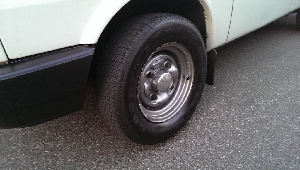

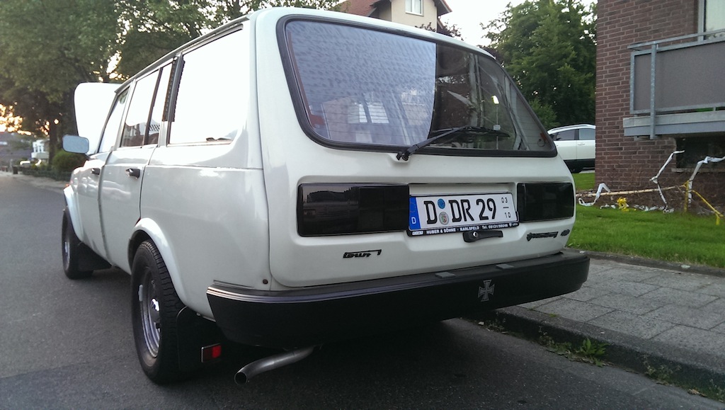

von PuntoTeam » Donnerstag 6. Juni 2013, 21:40
moin moin
so heute gabs mal wieder was neues und zwar bekam der Tourist schwarze Stosstangen ich finde das macht das ganze Perfekt. Zudem habe ich schon seit lägerem mit Bremsflüssgkeitsverlust zu kämpfen allerdings bisher nie was gefunden. bremwirkung ist nahezu Konstant und ließ nicht auf eine Undichtigkeit vermuten. Naja heute nochmal die Trommeln hinten abgemacht da sie auf der linken Seite von innen Feucht war beschrenkte ich mich natürlich erst auf diese. Und siehe da das Problem war gefunden {blinzel} Einundichter radbremszylinder obwohl er neu ist, ist er undicht grrrrrrrrr. Naja morgen 2 Neue bestellen, einbauen entlüften und wieder freuen {sehrfreuen}

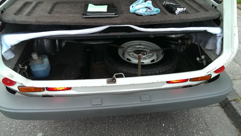

Ich hab heute wieder was gelernt und zwar das die Halterung der stoßstange hinten beim Kombi anders sind wie bei der Limosine {Ärgern}
Zudem gabs mal wieder mit der Reserverad halterung Probleme. Da sie nach den Jahren völlig zerfallen war und die Haltefeder förmlich sich in Luft aufgelöst hatte habe ich mir mal was anders gebaut und muss sagen das hält besser wie original
