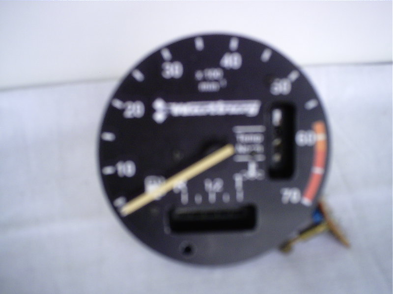

Hier nun mal ein Bild vom Prototypen.
Leider hats meine Cam nicht so mit Nahaufnahmen, daher die schlechte Qualität. :(
Die geänderten Leiterplatten dafür sind schon im Layoutprogramm, gehen dann demnächst zur Herstellung.

sieht gut aus , kannste eventuel doch noch mal schaun ob du es etwas klarer hinbekommst?

@steffen: Der Drehzahlmesser sieht wirklich super aus.

Sieht alles sehr gut aus, topp sache. Vor allem mal was anderes wie die
Ungarninstrumente die ja fast jeder drinne hatt.

Ich probier morgen nochmal ein klareres Bild.
Beim Prototyp hier ist die Folie auf das Originalblech geklebt. Die Ausleuchtung soll ein LED-Streifen übernehmen.
Aber ich habe auch schon runde Plexiglasscheiben fräsen lassen und da die Folie ja eigentlich weiß ist und schwarz bedruckt sollte das bei entsprechender Beleuchtung ja auch zum Leuchten der Ziffern (und des Wartburgschriftzuges :) ) führen.

Hab mal noch ein Bild gemacht. Wegen fehlender Zoom-Funktion meiner Digicam ists natürlich deutlich unscharf,aber man erkennt denke ich mal, worum es geht.
Vielleicht frag ich mal an wegen der Leuchtfolie. Wir brauchen es ja mit Ausschnitten für die Tank/Temp LED.
@ T., von welchem hersteller ist deine Digitalanzeige? Gibts die auch 4-stellig?
Hier nun dat Bild:

was hast Du denn fur DZM verwendet? Hast Du einfach denn die LED anzeige im westblech-DZM intergriert oder die DZM im Kombianzeige?
Beitrag von steffen1.3 » Dienstag 30. April 2013, 14:23
Der DZM stammt vom Polo 2 /Golf 1 Kombiinstrument (mit DZM logischerweise :D ).
Die DZM-Mechanik und Elektrik zieht in die Original Wartburg Tank-/Tempanzeige mit ein.
Allerdings baue ich neue Leiterplatten (müssen ja denn ein Loch in der Mitte haben) und das gehäuse wird ein Tachogehäuse denn sein. Der Orginalblechtopf ist ja zu kurz.
Vorhin hab ich noch mit nem LED-Streifen als Beleuchtung probiert, das sieht schon sehr gut aus. Die Dinger machen ordentlich Licht, da werd ich wohl auch ein Poti zur Helligkeitsregelung mit einplanen und der Tacho wird auch nen LED-Streifen zur Beleuchtung abkriegen. Die Orginalbefunzelung war mir schon immer zu dunkel. :)
Ich werd auch mal so ne Lichtfolie kaufen, aber ich denke da gibts ein Problem mit dem Anschlußstecker. Wenn man den nicht 90° abwinkeln kann, wirds nicht reinpassen. Mal sehn.
