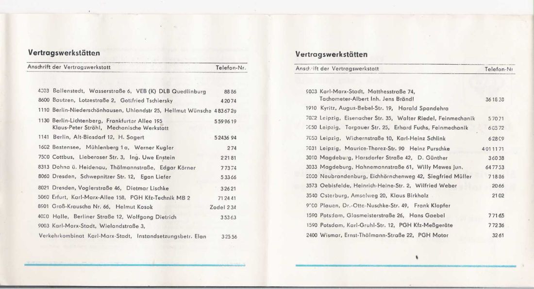

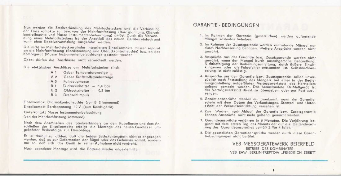

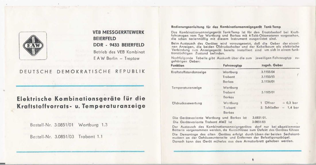

Mir ist gestern zufällig die Originalbedienungsanleitung zum Kombiinstrument des 1.3 in die Hände gefallen. Habs gleich mal eingescant.
Da steht wenigstens mal drin, daß das weiße kabel der Drehzahlimpuls vom Steuergerät ist.

Hier nun das 4.Bild dazu.
