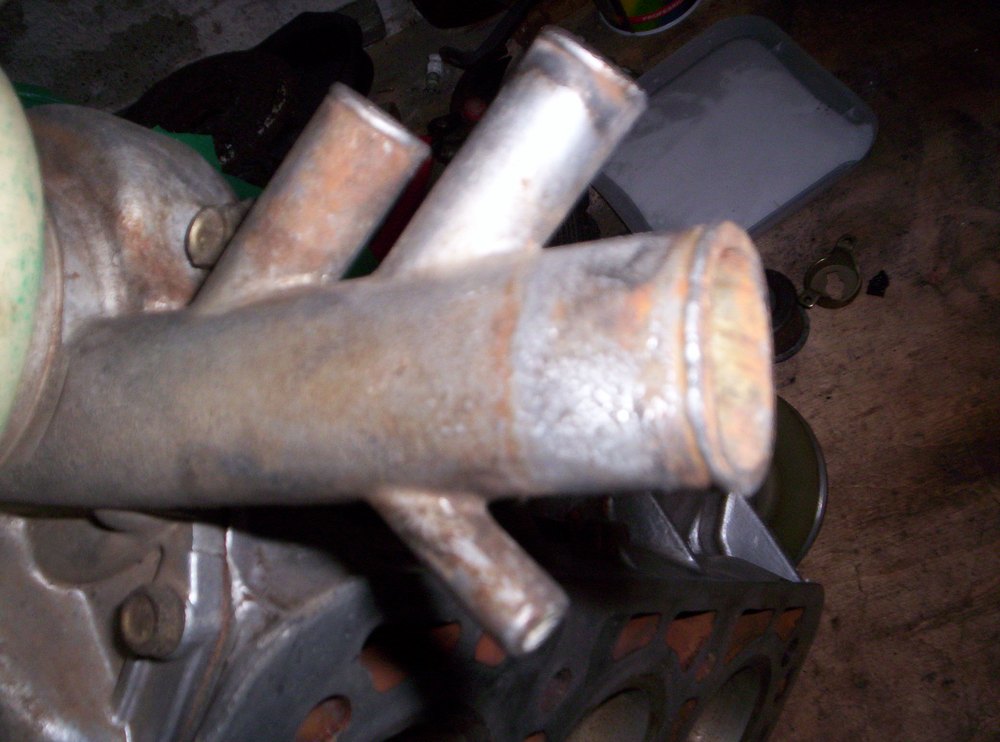

Ich habe eine Total merkwürdige Wasserpumpe.
Sie hat einfach 2 dicke abgänge zum Kühler und zum Wärmetauser. mehr nicht. Ich finde sie garnicht auf Bildern. WIe ist das dann beim Umbau muss ich alle Schläuche ausstauschen das ist ein ganz anderer deckel als ich jetzt habe. Hoffe mir kann noch einmal jemand weiterhelfen.

Mach doch einfach mal ein Bild von deiner Wapu, da gibts mehrere sorten!
Ist dein Wartburg eigentlich front oder mittelkühler?

Okay. Also. Ich habe keine passende Pumpe gefunden. Deswegen musste ich ein Bild in Ebay suchen es ist diese Wasserpumpe: http://cgi.ebay.de/ws/eBayISAPI.dll?VIS ... 0872363568
Nur ohne den kleinen Anschluss. Also es sind ja 3 ein großer ein mittlerer und ein kleiner. Ich habe nur 2 den hier mittleren und den großen. Das scheint ja die falsche Pumpe zu sein. Wenn ja kann man den Deckel tauschen?

Ich frage weil es mir merkwürdig vorkommt da ein Deckel mit nur 2 Anschlüssen? Und da sind 4 oder 5????

Du brauchst:
Diesen Deckel oder
diesen Deckel. Der untere Deckel ist nicht unbedingt nötig,
nur als Alternativlösung mit abgebildet.
Dann benötigst du auf alle Fälle diese Bohrung. (Schlauchanschluß
aufgeschraubt)Muß mit Ständerbohrmaschine gebohrt werden. Ab
Vergasereinführung 6/82 war diese original
im Block drin. Bei früheren Zylinderblöcken kann diese nachträglich ge-
setzt werden. Gewinde M10x.....? (Gewindesteigung weiß ich nicht) Du benötigst also 2 Anschlüsse, damit ein weiterer Kühlkreislauf ge-
schaffen wird. Sonst funktioniert sowas nicht.
Der Ansaugflansch mit der Vorwärmung (er hat ja schließlich auch 2
Anschlüsse) braucht also zwingend einen Zulauf + Ablauf, um zu
funktionieren. Noch genauer kann ich es nicht erklären. Der Rest
ist dein Job.
Gruß Thilo

Okay danke. Ist ja schon in Ordnung und verständlich so. Muss ich aber wierklich unbedingt an den Block ein Loch bohren? Kann ich nicht zurück an die Wasserpumpe oder eine andere Lösung. Weil sonst lasse ich es lieber.

Das Loch im Zylinderblock muß sein. Wenn nicht, dann läßt du die
Vorwärmung eben weg.
Bei den späteren Frontkühlern wurde der Wasserablauf vom Flansch
an das Thermostatgehäuse angeschlossen. Aber ein Frontkühler
ist nun mal kein Mittelkühler...
Das Thermostatgehäuse zu tauschen macht keinen Sinn, der Kühlwasser-
schlauch zum Kühler würde von der Formgebung nicht mehr passen.
Zuviel Bastelei.
An den Wapuabgang kann man logischerweise NICHT wieder zurückgehen,
da dies die Druckseite der Wapu ist. Wie schon gesagt, ist die Vorwärmung
ein zusätzlicher Kühlkreislauf mit Zulauf und Ablauf.
Am besten wird es wohl sein, du fährst wie bisher so weiter.
Beim nächsten Kupplungswechsel o.ä. kannst du die Gelegenheit zum
Bohren dann nutzen.
