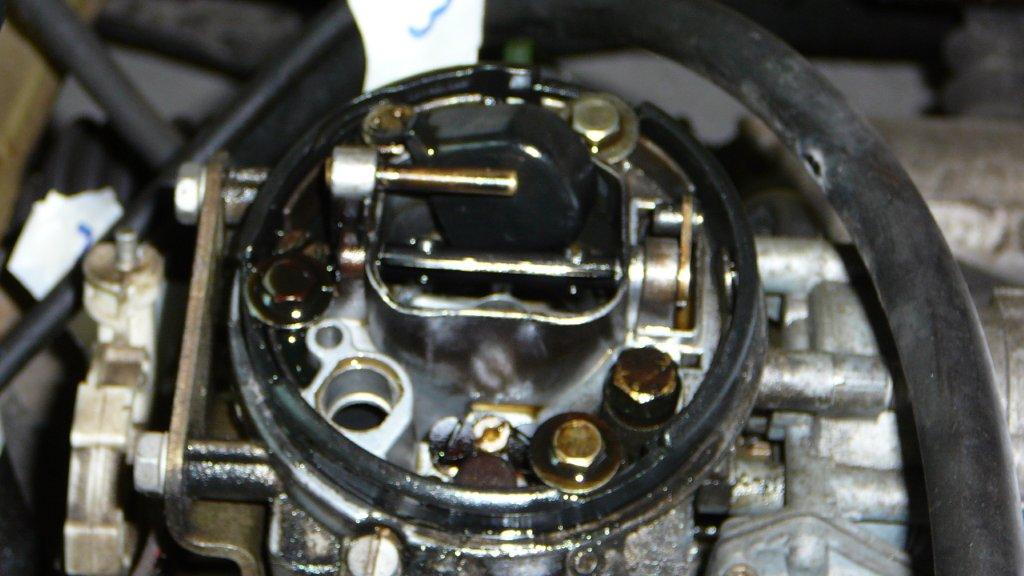

So, hab mal den Luftschlauch vom Vergaser genommen und folgende Enddeckung gemacht!
1. irgendeine Plastekappe steckte genau so, wie auf dem Foto zu sehen ist, im Vergaser.
2. dieses Teil kann ich nicht zu ordnen
3. am Luftkanal wurden bis auf Filterwechsel keine Arbeiten durchgeführt
4. der Wagen ist so ca. 2 Jahre gefahren, bis zu dem weiter oben stehenden Problem
5. ich habe nach der Entdeckung noch keinen Startversuch durchgeführt
Nun die Frage an euch, könnt ihr das Teil zuordnen. Wie kann das dort hin kommen????
Bild 1 - Plastikteil / Kappe in der Drosselklappe?
