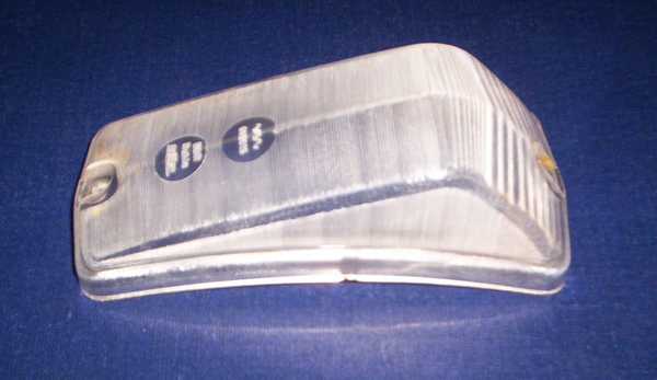

Habe vorhin eine Blinkerkappe mit einigen Millilitern Bremsflüssigkeit + Papiertüchern entlackt.
Ergebnis nach einer Stunde ist so:
Man kann natürlich noch sauberer arbeiten (restliche Lackspuren siehe Foto).
Außerdem die BF nicht zu lange in der Kappe einwirken lassen. Sonst wird diese von innen blind
und wird von innen weißlich. Bei mir ging das grade noch so..
Und schon wieder 30€ pro Kappe eingespart :) .
Und dafür, daß man die sowieso nur für Ausstellungszwecke verbauen sollte - keine Zulassung -
so ist das Ergebnis allemal zufriedenstellend.
Gruß Thilo

Re: frontblinker in weiß für den 353er
Beitrag von Thilo K » Montag 16. Mai 2011, 20:00
Bitte, bitte.....probiert ruhig. Und wie gesagt, nur die "alten" Kappen sind dafür verwendbar.
Und da die alten Kappen naturgemäß einen Zacken teuer sind als die durchgefärbte Massenware,
nach Möglichkeit von vornherein ausgeblichene Kappen verwenden. Um guterhaltene wäre es bischen
zu schade. Ist zumindest meine Meinung... Also bei Ebay und Teilemärkten rumschauen...
Nur sollten die dann keine Sprünge haben, da durch das Rumpoliere an der Kappe die Risse größer
werden könnten. Und nochmal: Die Kappe oben ist eine orig. alte. Sieht man auch an den Schraubenbohrungen
(Lack).Das Plaste ist auch (zumindest noch) nicht vergilbt oder so, sondern richtig durchlässiges Plexiglas,
also wie neu. Nur das das Material in diesem Falle wirklich "Made in GDR" ist :mrgreen:
Auch noch wichtig: Nicht soviel Bremsflüssigkeit auf einmal reinkippen und einwirken lassen, sondern
lieber mit Papiertuch in die Bremsflüssigkeit eintauchen und den Lack damit abpolieren.
Zuviel Bremsflüssigkeit "frisst" das Plaste der Innenseite etwas an. Ergebnis: evtl. weiße Stellen von
außen. Also mit Gefühl arbeiten. Für eine Blinkerkappe benötigt man ca. 1 Stunde. Aber die Brems-
flüssigkeit beißt im Grunde ganz gut an, der hauchdünne Lack von innen leistet nur wenig Widerstand.
Analog dazu könnte man auch die alten Rückleuchtenkappen (1. u. 2. Ausführung) nach diesem
Prinzip behandeln. Ist aber ungleich schwieriger und zeitaufwändiger durch die Aufteilungen im
Kappeninneren. Ebenso wäre es möglich, die Leuchtenkappen danach mit einem völlig anderen
Farbton zu versehen.
Gruß Thilo
Beitrag von Thilo K » Montag 16. Mai 2011, 21:57
Egal ob Blinker.- oder Rückleuchtenkappe: Es muß der Chromrand dran sein. Und bei den Rückleuchtenkappen
ist die Lichtaustrittsfläche des Rückfahrscheinwerfers kein Teil für sich (wie bei den neueren Kappen) sondern
ist ein ganzes mit der restlichen Rückleuchtenkappe.
