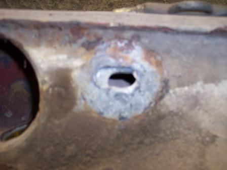

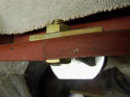

die neuen Karosserieaufnahmen am Schweller der 353(W) ab Juli 1979 Fg.-Nr.: 1423601 (Limo) 1487912 (Tourist)
Karosserieaufnahme am Schweller 353W von außen (mit M10er Schraube!)
Karosserieaufnahme am Schweller 353W von oben (sinngemäße Ansicht ohne Bodenblech)
Karosserieaufnahme am Schweller 353W von innen (sinngemäße Ansicht ohne Bodenblech mit serienmäßiger Verstärkung)

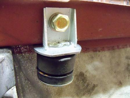

Karosseriebefestigung Kotflügel vorn Wartburg 353, 353W und 1.3
Ansicht von oben, ohne Kotflügel
Seitenansicht ohne Kotflügel

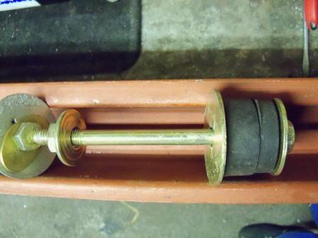

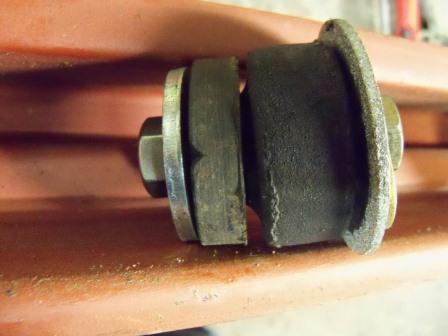

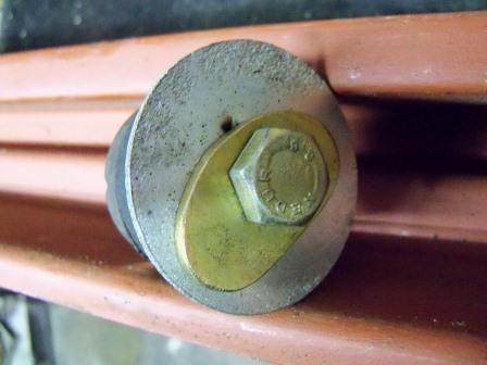

Karosseriebefestigungen Wartburg 353, 353W und 1.3 Tourist ganz hinten neben dem Stoßdämpferdom
die lange M10er Schraube wird von unten nach oben geführt.
Anordnung: Schraubenkopf, K-Scheibe, Karosseriegummiring (dünn) mit Nut nach oben, Rahmen, Karosseriesilentgummi (dick) mit Aussparung unten, Kasosseriebefestigungshülse mit scheibe nach oben zur Karosse, Karosserie, K-Scheibe, Federring, Mutter
und so sieht das ganze von unten aus.
Links im Bild der Stoßdämpferdom
