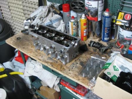

hier mal die grüne verpackung der Hydrostößel rechts von INA
