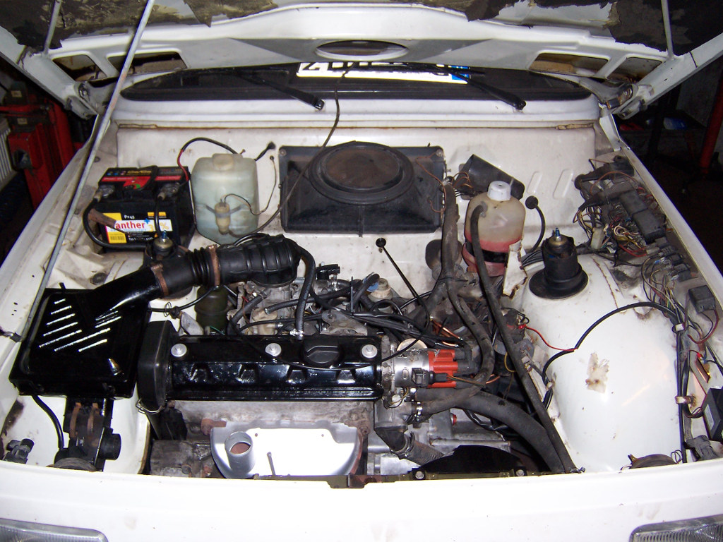

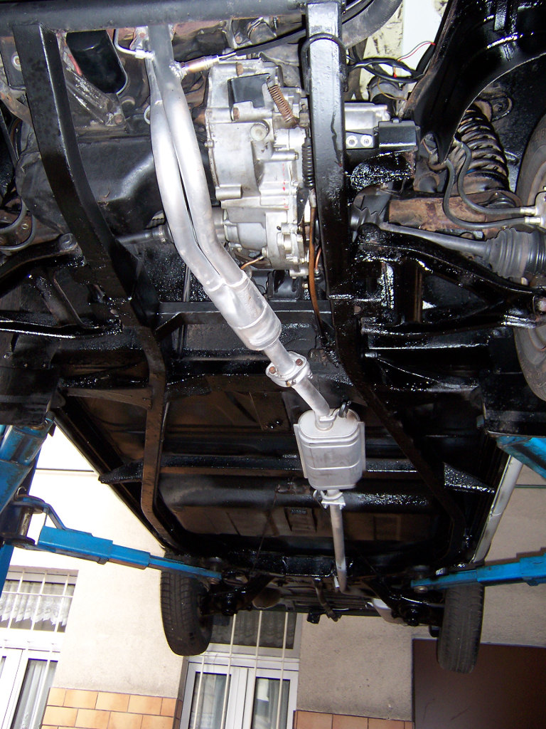

Hier die Einbausituation in meinem 1.3er. Steuergerät in der nähe der Motorraumleuchte, der Mittelschalldämpfer wurde durch den großen LRT Monoliten ersetzt.
Lamdasonde ist im Hosenrohr

schick und das fünfgang getriebe sieht aus wie orginal 8)
Re: U-Kat auf G-Kat umrüsten Teil 2
Beitrag von EMST » Sonntag 21. Dezember 2014, 22:17
unglaublich welche ähnlichkeit das Skoda Getriebe mit dem originalen hat ;) so oft hat man ja nicht die Möglichkeit unter sein Auto zuschauen, daher das recht veraltete Bild ;)
Beitrag von timi » Sonntag 21. Dezember 2014, 22:34
gibt es auch eins mit fünfgang......
