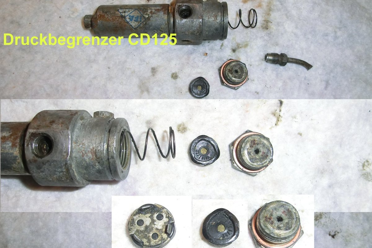

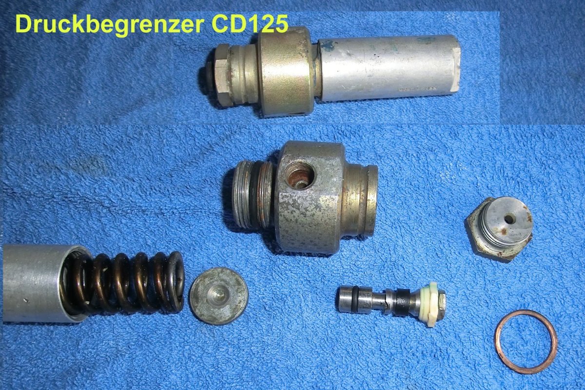

aus dem Camping habe ich den Druckbegrenzer (CD125 oder CD25) ausgebaut und geöffnet.
Entgegen Befürchtung bin ich auf keinen Gammel gestossen. Soweit so gut.

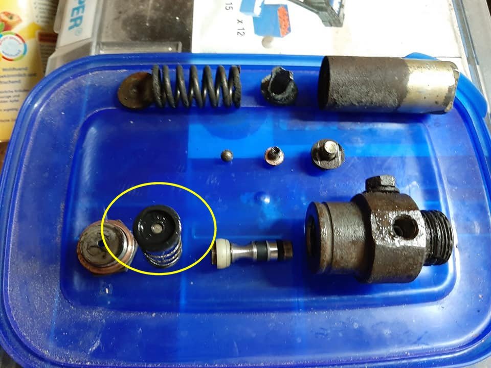

Zum Vergleich habe ich einen LAD CD29 - den verstellbaren - geöffnet. <- Danke an Olaf
Und hier gibt es einen Unterschied.
Der LAD hat auf der Ausgangsseite eine leichte Feder und eine Art Rückschlagventil.
Im Camping Druckbgrenzer fehlen die beiden Kleinigkeiten aber (!)
Hat jemand so einen festen Druckbegrenzer schon einmal aufgemacht und kann etwas zum Aufbau sagen?
Wurde das Ventil am CD25 von jemandem mal tatsächlich entfernt?
Danke an FB Nutzer Thomas für das Bild
Vielen Dank

Man kann den LAD anstelle des Druckbegrenzers einbauen (wird dann am 312? aber nicht lastabhängig angesteuert), aber der Druckbegrenzer kann mithilfe des Aluminium Gehäuses eingestellt werden( ich glaube reindrehen Federdruck erhöht sich bremst die Hinterachse weniger).
Beides funktioniert! bitte das kleine elfenbeinfarbige Plastikdichtrad beachten, bei mir war eines zerbrochen

dieses "Gummiventil" ist das Vordruckventil, auch Bodenventil genannt. Das Ventil wird für die Trommelbremse benötigt um nach
dem Bremsen einen geringen Druck im System aufrecht zu halten. Beim Wartburg mit vier Trommelbremsen ist es im Hauptbremszylinder.
Weil Scheibenbremsen kein Vordruckventil benötigen ist es mit deren Einführung vom HBZ in den LAD gewandert.

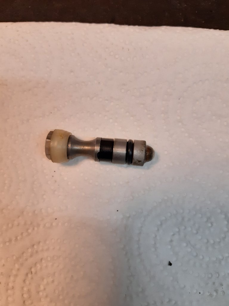

so, ich habe das Corpus Delicti einmal ausgebaut und zerlegt und bin der Meinung, dass nur der ganz rechts im Bild zu sehende O-Ring (?) hinüber sein kann, wenn der LAD die Bremsflü hinauslässt. Kennt jemand das genaue Maß bzw. kann bestätigen, dass es lediglich ein O-Ring ist?
Liebe Grüße von der Ostsee

das ist korrekt. Es ist ein O-Ring.
Den habe ich (aber noch) nicht vermessen.
Wo kam den die Flüssigkeit raus? An der Alukappe?
Wie sieht es innen aus, also dort wo der O-Ring sitzt. Ist dort Korrosion zu erkennen?
Es muss ja einen Grund haben.
Viele Grüße
vom Tomtom
Beiträge: 269
Re: Aufbau Druckbegrenzer CD25 / CD125 LAD
Beitrag von Toni » Sonntag 14. April 2024, 22:38
Ist ein O-Ring. Brauchst aber einen, der Bremsflüssigkeit aushält (außer du fährst Dot5). Gemessen hatte ich 6x2mm
Der Große ist 19x3
Pass auf die Kugel auf, die ist eigentlich lose dazwischen.
Guck auch mal, ob der Kanal im Kolben frei ist, gammelt gern zu, dann funktioniert das auch nicht mehr richtig. Endet unter dem breiten Ring. Diesen nach Möglichkeit (noch) nicht kaputt machen.. 🙈
