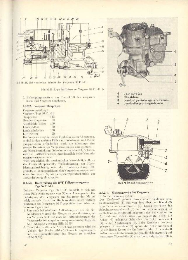

Ich möchte meinen Camping auf den originalen Vergaser Typ 36 F 1-11 zurück bauen. Ich habe einen neuen Vergaser da. Kann mir einer die Grundeinstellung nennen?

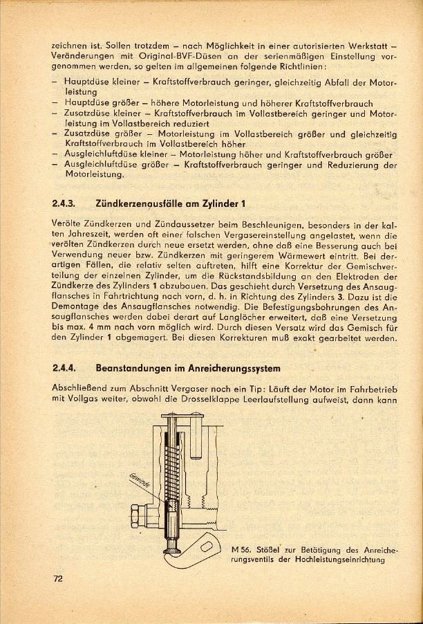

Kennst Du dies nicht ?:

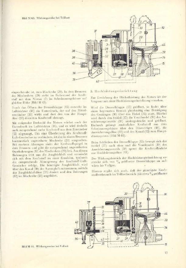

von bic » Sonntag 13. September 2020, 20:39
Wilfried hat geschrieben: ↑Sonntag 13. September 2020, 19:37
Aus welchem Buch ist das?
Ich hab nichts über den F36 gefunden.

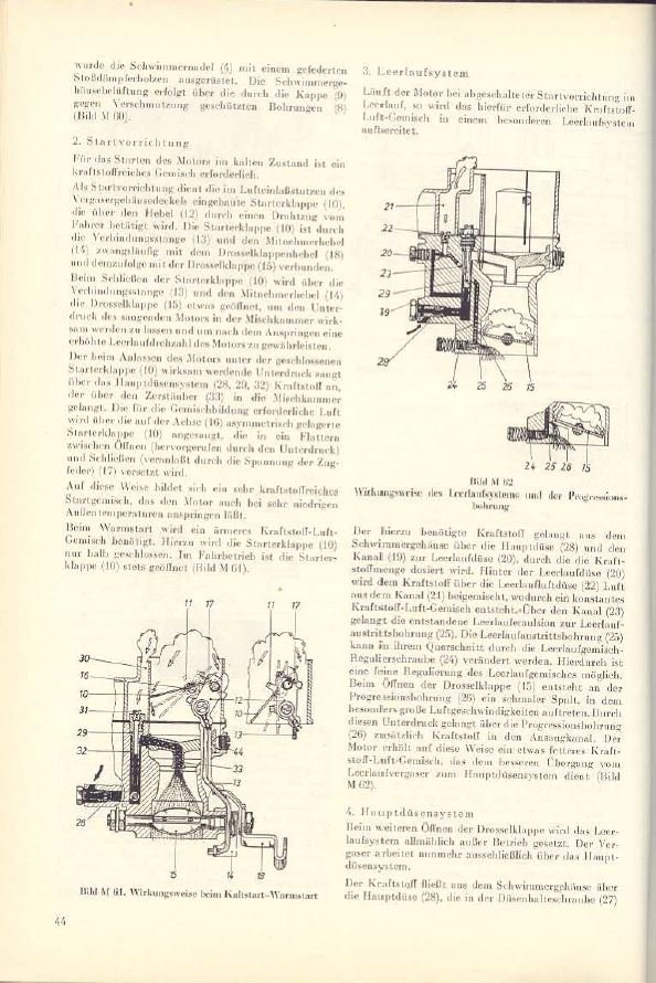

Aus dem 77er Ihling. Hier noch was aus dem 66er Rep.-Handbuch:

von bic » Sonntag 13. September 2020, 20:41
Und die 4. Seite noch einmal separat hinterher (da anscheinend der Upload ber Beitrag auf 3 Bilder begrenzt ist):

von Wilfried » Sonntag 13. September 2020, 20:58
Das ist genau das was ich suche. Mal sehen, welchen Ihling ich habe. Deine Seiten sind nur schwer zu lesen.
