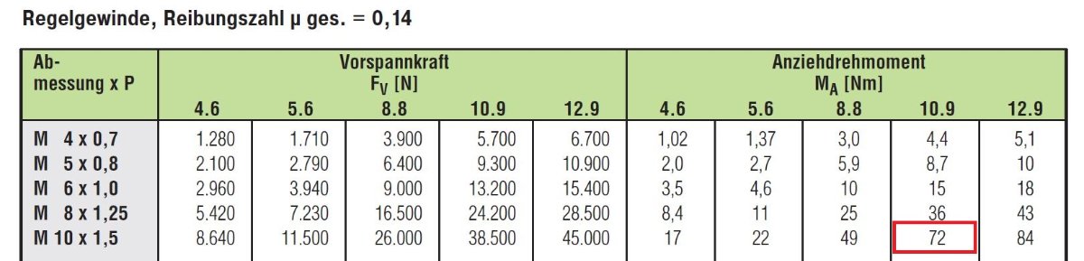

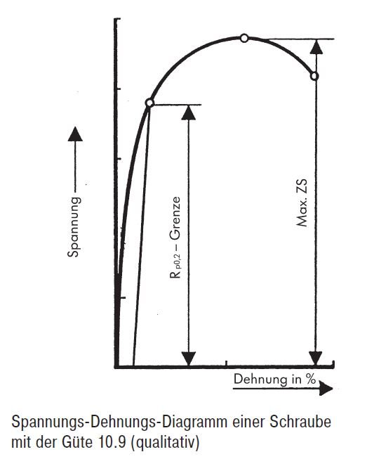

....Bic schreib einmal, dass Öl nie zum Lockern der Schrauben führen kann und später sagt er, dass die Schrauben der Schwungmasse auf keinem Fall geölt werden dürfen. Letzteres halte ich auch für richtig. In der Aussage sehe ich einen klaren Widerspruch.
Naaaa, so hatte ich dies aber nicht geschrieben. Mit der absolut fett-/ölfreien Montage waren die Planflächen der KW und der Schwungscheibe gemeint, eben darum, dass es nicht zur Verminderung der Adhäsion (formschlüssige Verklammerungen in den mikroskopisch kleinen Poren und Vertiefungen an den Oberflächen von Feststoffen) kommt.
Mit den Schrauben/Bolzen ist es ein ganz anderer Schnack. Hier geht man in der Regel davon aus, dass Angaben zum Anzugsdrehmoment für einen Reibungskoeffizienten (Reibungszahl) von μ ges. = 0,14 (Reibung im Gewinde + Reibung unter der Kopfanlagefläche) gelten; dies entspricht einem leichten Einölen. Anderenfalls werden spezielle Angaben gemacht, wie z.B. "trocken zu montieren" oder wie zuletzt beim Zylinderkopf beim 353, wo es für die Muttern heißt, Montage mit gehärteten U-Scheiben, Gewinde und U-Scheibe leicht gefettet und die Kennzeichungsprägung der Muttern nach oben (!). Nur dann erreicht man nämlich mit dem angegebenen Anzugsdrehmoment auch die konstruktiv erforderliche Vorspannung der Schraubverbindung und es geht nicht zu viel des Anzugsdrehmomentes für die Überwindung der Reibung flöten.
Da nun aber für die Verschraubung der Schwungscheibe keine besonderen Angaben existieren, kann man ruhigen Gewissens von der Standardsituation ausgehen, daher die Gewinde leicht einölen. Montiert man diese dennoch trocken, würde ich entgegen der AWE 60 Nm Angabe etwas höher gehen, wobei dann die B1000 Angabe von 78,5 Nm die 80%-Streckgrenze:
von 10,9er M10 Schrauben deutlich überschreitet:
Was soll sonst die Ursache sein? Mein Motor ist 10.000 Km gelaufen, dann fing er an zu ölen und dann kam des Geräusch. Nicht richtig angezogene Schrauben hätten sich viel früher bemerkbar gemacht.
Wieso? Wenn er nie gelaufen hätte, dann hätten sich nicht richtig angezogene Schrauben auch nie bemerkbar gemacht und wenn er extrem belastet worden wäre, dann hätten sich die Schrauben vielleicht bereits bei 1.000 km gelöst. Die Vorstellung, dass Öl Schraubverbindungen lösen könnte, resultiert wohl aus der Erfahrung, dass man hiermit tatsächlich alte vergammelte und verostete Verschraubungen wieder gangbar bekommen kann. Dies resultiert jedoch daraus, dass das Öl durch die Kapillarwirkung des porösen Rosts durch diesen hindurch kriechen kann und damit die Reibung (siehe Adhäsion) in den Gewindegänge verringert. Bei neuen, einwandfreien Gewinden ist dies jedoch nicht der Fall.
Es kommt daher nichts anderes für Dein Übel in Frage, als entweder mit falschen Moment angezogene oder alte, bereits über ihre Dehngrenze belatete Bolzen oder eben durch fehlende Adhäsion zwischen den Planflächen der KW und SS überlastete und damit gedehnte Bolzen.

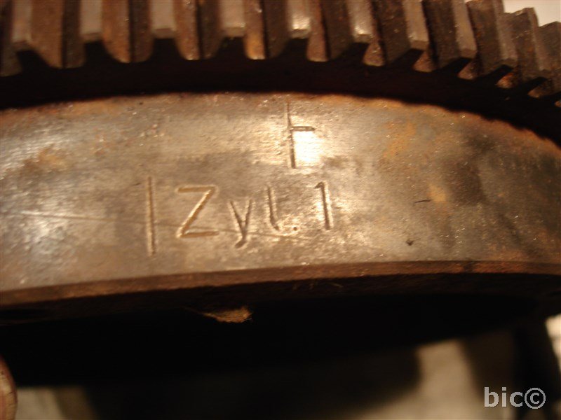

Andere Frage: Muss das Schwungrad in einer bestimmten Stellung am Motor angeschraubt werden? Die neue hat an einer Position drei Vertiefungen/angedeutete Löcher. Der Wartburgpeter schreibt auch was ähnliches:
Die Markierungskerbe Zylinder 1 am Schwungrad muß immer in Richtung der Kurbelkröpfung des Zylinders 1 liegen (außer für neue Scheiben).
Was meint der damit?

Die Vertiefungen dienen der Auswuchtung. Wenn die Scheibe auf 0 gewuchtet ist, musst du nicht beachten. Steht da irgendwo am Rand ein Z musst du die an Zylinder 1 ausrichten.

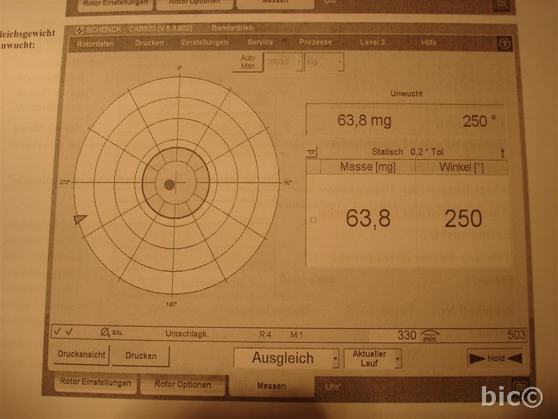

Na, damit es verständlich wird, werde ich das mal noch ein wenig ergänzen:
Um die Laufruhe der Motoren zu verbessern hatte man bei AWE ab Mitte 1969 damit begonnen nicht nur die Kurbelwelle seperat, sondern gemeinsam mit Riemen- und Schwungscheibe (dynamisch!) auszuwuchten. Damit waren dann logischer Weise die Schwungscheiben nicht wie bisher für sich allein gewuchtet und hierdurch auch nur mit den Kurbelwellen verwendbar, mit welchen sie auch im Werk gewuchtet wurden - eine x-beliebige Verwendung an x-beliebigen Motoren ist bei diesen Scheiben ausgeschlossen. Erkennbar sind derartige Schwungscheiben an der Kennzeichung "| Zyl. 1" (der Buchstabe ist übrigens unwichtig):
Um die richtige Montageposition der Scheiben zu sichern, ist diese Kennzeichnung auf die Achse des Pleuelfußlagers der 1. Zylinders ausgerichtet, daher steht der 1. Zylinder im OT, dann muß sich die Kennzeichung ebenfalls oben bei 0/360 Grd. befinden.
Wird es nun aus irgend einem Grund erforderlich, bei einem Motor die Kurbelwelle oder die Schwungscheibe zu tauschen, kann eine solche, mit Zyl.1 gekennzeichnet Scheibe nicht weiter verwendet werden und ist durch eine seperat auf 0 ausgewuchtete zu ersetzen (die eigentlich im Verbund auch mit gewuchtete Riemenscheibe ist übrigens unkritisch). Ob man nun eine derartige Schwungscheibe in den Händen hält, ist am leichtesten an überholten Zyl.1-Scheiben zu erkennen, denn hier wurde dann der "|" mit einer 0 überschlagen:
Schwieriger ist es dann mit Scheiben ohne jegliche Kennzeichnung einzuschätzen. Sind -wie im aktuellem Fall- Wuchtbohrungen vorhanden, ist das schon ein starker Indiz dafür, dass die Scheibe für sich allein auf 0 gewuchtet wurde. 100% sicher kann man aber nicht sein, zuviel wurde da in vergangenen Jahrzehnten gebastelt und gebaut.
Es ist daher auf jeden Fall zu empfehlen, eine unbekannt Schwungscheibe professionell wuchten zu lassen, dann sind mit heutigen Maschinen auch solche Ergebnisse möglich:
Achso, um die eventuell aufkommende Frage gleich zu beantworten, es ist heute nicht mehr möglich, wie im Werk den gesamten Kurbeltrieb dynamisch auszuwuchten, die hierfür nötigen Vorrichtungen existieren nicht mehr und niemand wird diese wegen der halben Handvoll noch zu wuchtender Kurbeltriebe neu bauen. Es besteht aber durchaus die Möglichkeit alle drei Bauteile seperat auswuchten zu lassen (auch die KW), das Ergebnis sollte dann in Summe nicht viel schlechter ausfallen, als ab Werk.
