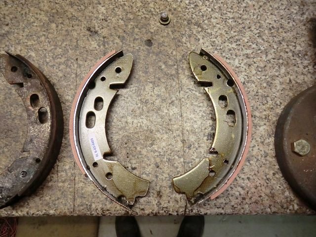

Der TÜV bemängelte u.a. die fehlende Handbremswirkung hinten rechts. Also schnell bei mal Rad ab, Trommel runter, 50mm breite Bremsbeläge identifiziert und neue Bremsbeläge sowie 2 neue Bremshebel bei ldm-tuning.de bestellt. Gestern kam alles an, und ich habe heute versucht alles wieder zu komplettieren. Leider erfolglos.....

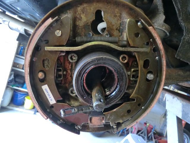

Ich denke, ich habe auf alles geachtet:
- Rücksteller wieder komplett zurück gestellt
- Handbremsseil ausgehangen
- alles auf Gängigkeit kontrolliert
- Federn sind hinter den Backen
trotzdem habe ich die Trommel nicht auf die neuen Beläge bekommen
Gibt es irgendeinen Trick, den ich nicht kenne? Wenn ich die alten Backen auf die neuen lege kann ich (bis auf die unterschidliche Belagdicke) keine Unterschiede erkennen. Die neuen Beläge sind auch alle 4 gleich lang, d.h. es gibt keine kurzen mehr. Auf Nachfrage bei LDM sagten sie mir, dass auch die verbaut werden können, die kurzen waren nur aufgrund Materialersparniss in der DDR vorhanden...
Jedenfalls völlig entnervt alles wieder mit den alten Backen bestückt und den Beitrag verfasst.... :-[
Hat jemand irgendwelche Tips für mich? Danke und Grüße

Original DDR ist der Belag 5mm dazu noch 2mm Material des Körpers macht 7mm. Wenn die BB nur 0,5mm stärker sind macht das ja im Durchmesser 1mm aus. Der 1mm kann da schon viel ausmachen. Das 0 Maß der Trommel ist 230mm. Versuche mal die über die angebauten BB zu messen ob das hinkommt. Die vordere BB an der Hinterachse ist auch die Auflaufende.
Sind das BB die neu belegt wurden oder aus neuer Produktion? Könnte ja sein das die Maße des Grundkörpers der neuen Produktion nicht ganz stimmen. Dann nutzt Dir die richtige Belagstärke auch nichts.

.. ich habe sicherheitshalber mal noch nen schrauber gefragt - 2x lang sollte auch ok sein (eigentlich logisch, am radius ändert sich ja nix.).
eine vermutung hat ja 312 schon angesprochen: ungenauer nachbau. eine andere wäre, das deine teile übermass (für nachgedrehte trommeln) haben könnten.
mit 1-2mm belag ist natürlich feierabend, klar. die 7mm (rsp 5mm belag) hat 312 ja bereits erwähnt. wenn du es verantworten kannst (ich könnte es bei der hinteren bremse ;o) ..) dann tausch nur die abgelederten backen. aber: vorher einfach nochmal in aller ruhe deine arbeit wiederholen und genau darauf achten, das zb die nachsteller auch wirklich ganz zurück sind.. geht die trommel nur schwer drauf - draufmachen. die backen richten sich noch etwas nach im sitz. habs beim schiguli auch gerade durch.

das sind neue Bremsen von ldm-tuning (https://www.ldm-tuning.de/artikel-7294.htm) also eine Nachproduktion. Ich habe gerade mal nachgemessen, die neuen BAcken haben eine Dicke von 7,2mm (also Träger mit Belag) nichts desto trotz habe ich mal nach original DDR-Belägen Ausschau gehalten und vlt. bekomme ich noch einen Satz. Ich denke, am Wochenende kann ich abends wieder etwas schrauben, ich würde dann versuchen, im eingebauten Zustand den d der Backen zu messen...

Mir ist da noch etwas eingefallen. Die RBZ sind auch richtig zurück? Könnte ja sein das es da etwas Gammel gibt und die Feder dann die Backen nicht mehr schaft in die 0 Position zu bringen. Aber ob dann die Versteller richtig zurück sind

Hmm. Ich persönlich kenne es nur so, dass sich die Trommeln korrekt und locker draufschieben lassen müssen.
Wenn es hier schon hapert, dann wird sich auch nicht viel einschleifen. Und wenn doch, würde es ewig dauern. Das muss sofort hinhauen.
Hatte selbst auch mal Probleme mit den hinteren Bremsbacken. Und da handelte es sich sogar um die Originalteile.
Besorge dir originale Bremsbacken.
PS: Handbremsseile müssen auch leichtgängig sein und per Federdruck in ihre Ausgangslagen zurück gehen.
Angenieteter Betätigungshebel (an Bremsbacke) auch leichtgängig?

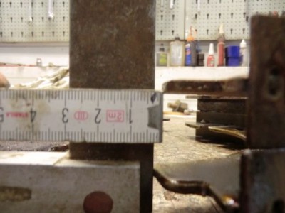

Da bei mir die hintere Bremse noch leicht zugängig ist habe ich auch mal da nachgemessen. Ist zwar ein 312er aber da die Platten mit den automatischen Versteller verbaut sind ist das baugleich mit dem 353er. Bremsbacken neu aus DDR Produktion. Wenn die Nabe schon verbaut ist macht sich das nicht ganz so gut, so bin ich auf 229,5 gekommen.
Bremsbacken neu (DDR) liegen bei mir zwei verschiedene Stärken, sind für die Übermaßtrommeln

Nichts desto trotz werde ich die LDM Beläge mal verbauen und über Umfangsmessung den Durchmesser bestimmen und danach die ORIGINAL-Ware verbauen und einfach nur hoffen, dass der TÜVer weiterhin im Urlaub ist.
