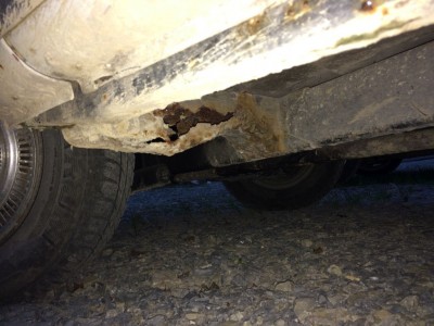

So den Wartburg hab ich heute gekauft. Und hier mal ein bild von der Aufnahme. Die Hinteren sind Okay sind wirklich nur vorn die beiden.
Beiträge: 2357
Re: Rahmen schweißen
Beitrag von EMST » Montag 20. Oktober 2014, 20:28
das wird eine menge Arbeit, ein 72er lohnt sich aber!
