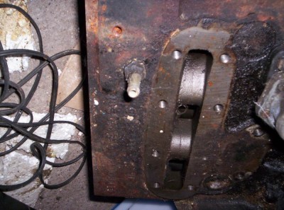

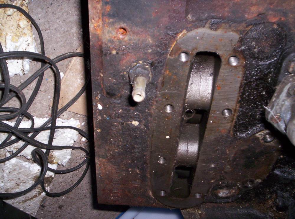

Leider ist meine Frage wieder Untergegangen. Ich bin mit meinen Wartburg ganzjährig gefahren und ohne die Gemischvorwärmung friert nichts ein. Es ist nur wie im zweiten Text beschrieben ruhigerer Leerlauf weniger verbrauch. Aber jetzt noch einmal gefragt was brauche ich für die Gemischvorwärmung? Sie ist bei mir nicht angeschlossen. In dem einen Text heißt es man muss nur an die wasserpumpe gehen dann heißt es den Block anbohren. Bitte gebt mir eine Einheitliche ANtwort.
Lg Wartfan
Lg Wartfan

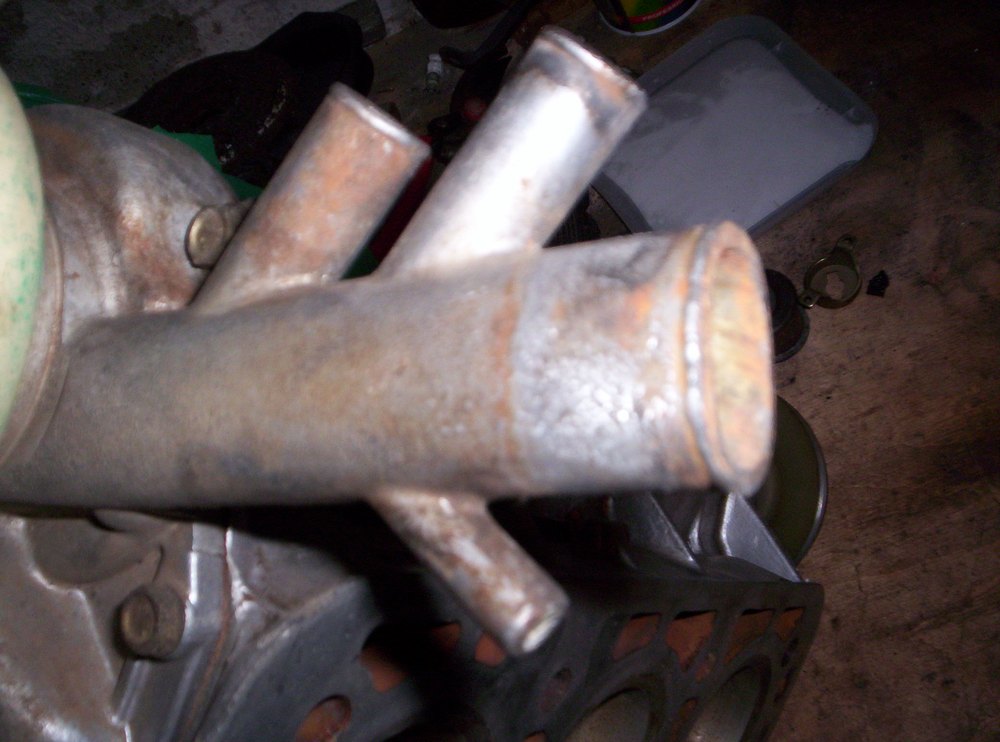

Re: Jikov Gemischvorwärmung
Die Wasserpumpe hat einen weiteren aber verschlossenen Abgang. Geh jetzt raus und gucke, ob der bei deinem Wartburg dran ist!
Ist er dran, kannst Du diesen am verschlossenen Ende öffnen. Dazu Wapudeckel abnehmen, blinden Anschluß mit Flex oder Säge am Ende öffnen. Deckel nebst Dichtung ( egal in welcher Form ) wieder dran bauen, Schlauch vom Wapugehäuse zum Vergaserflansch legen und fertig.
Ist dieser Abgang nicht dran ( was ich stark bewzeifel ) könntest Du Dir a) einen solchen Wapugehäusedeckel kaufen, oder b) einen Anschluß in den Motorblock bohren. Du könntest auch c) den Ablasshahn als solchen Anschluß verwenden. Das wäre aber die schlechtere Variante, da dieser ziemlich tief sitzt und sich dort eben der ganze Schnodder aus´m Kühlkreislauf ansammelt.
Ich würde Variante a) nehmen, denn es ist wohl die einfachste.
.... und wenn Du jetzt alle Beiträge zu Deiner Frage mal genau liest, hättest Du auch von alleine drauf kommen können.
Hier wird untereinander schon viel geholfen und unterstützt, aber handeln und umsetzen kann eben nur jeder selbst. Das Erkennen von Kausalitäten sollte daher schon ´n bissl Vorraussetzung sein. Und trotzig formulierte Antwort-Ersuchen erzeugen meist Ablehnung.
...... nur mal so zum nachdenken.
Okay. Also. Ich habe keine passende Pumpe gefunden. Deswegen musste ich ein Bild in Ebay suchen es ist diese Wasserpumpe: http://cgi.ebay.de/ws/eBayISAPI.dll?VIS ... 0872363568
Nur ohne den kleinen Anschluss. Also es sind ja 3 ein großer ein mittlerer und ein kleiner. Ich habe nur 2 den hier mittleren und den großen. Das scheint ja die falsche Pumpe zu sein. Wenn ja kann man den Deckel tauschen?

Ich frage weil es mir merkwürdig vorkommt da ein Deckel mit nur 2 Anschlüssen? Und da sind 4 oder 5????
Du brauchst:
nur als Alternativlösung mit abgebildet.
Dann benötigst du auf alle Fälle diese Bohrung. (Schlauchanschluß
aufgeschraubt)Muß mit Ständerbohrmaschine gebohrt werden. Ab
Vergasereinführung 6/82 war diese original
im Block drin. Bei früheren Zylinderblöcken kann diese nachträglich ge-
setzt werden. Gewinde M10x.....? (Gewindesteigung weiß ich nicht) Du benötigst also 2 Anschlüsse, damit ein weiterer Kühlkreislauf ge-
schaffen wird. Sonst funktioniert sowas nicht.
Der Ansaugflansch mit der Vorwärmung (er hat ja schließlich auch 2
Anschlüsse) braucht also zwingend einen Zulauf + Ablauf, um zu
funktionieren. Noch genauer kann ich es nicht erklären. Der Rest
ist dein Job.
Gruß Thilo
Diesen Deckel oder
diesen Deckel. Der untere Deckel ist nicht unbedingt nötig, nur als Alternativlösung mit abgebildet.
ist dein Job.
Gruß Thilo
Bitte, bitte....
Das Loch im Zylinderblock muß sein. Wenn nicht, dann läßt du die
Vorwärmung eben weg.
Bei den späteren Frontkühlern wurde der Wasserablauf vom Flansch
an das Thermostatgehäuse angeschlossen. Aber ein Frontkühler
ist nun mal kein Mittelkühler...
Das Thermostatgehäuse zu tauschen macht keinen Sinn, der Kühlwasser-
schlauch zum Kühler würde von der Formgebung nicht mehr passen.
Zuviel Bastelei.
An den Wapuabgang kann man logischerweise NICHT wieder zurückgehen,
da dies die Druckseite der Wapu ist. Wie schon gesagt, ist die Vorwärmung
ein zusätzlicher Kühlkreislauf mit Zulauf und Ablauf.
Am besten wird es wohl sein, du fährst wie bisher so weiter.
Beim nächsten Kupplungswechsel o.ä. kannst du die Gelegenheit zum
Bohren dann nutzen.
