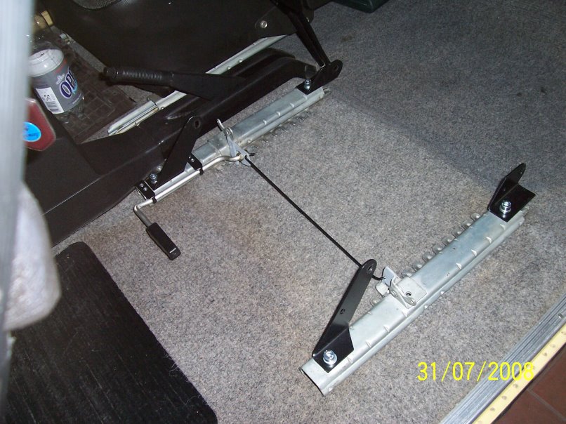

Ich glaub das Problem sind die Sitzschienen. Original ist ja die äußere Schiene mit Rastnasen für die Verstellung und die innere Schiene ist halt nur die Schiene. Beim kräftigen Bremsen hab ich manchmal auch gemerkt daß es mir den Sitz leicht verdrehen tat.
Ich hab das dann so gelöst - und nun bleibt der Sitz auch "geradeaus":

Oftmals sind die Schienen auch ausgerieben, daher das "kippen" nach einer Seite, hab die mal gewechselt, gut war....
Die Idee auf beide Seiten ist nat. auch eine Lösung. :)

@Jurgi, was fur ne sitze hast Du denn drin?
Re: Schiefe Vordersitzlehnen
Beitrag von T.S. » Sonntag 22. April 2012, 20:19
Sieht stark nach 91ern aus.... :wink:
