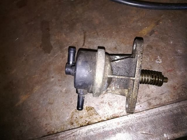

So nun war gestern der Thermin der Übergabe des Wartis.
Was soll ich nun berichten, der Wagen wollte nicht an springen. :(
Alles noch mal durch geschaut, es kamm kein Sprit am Vergaser an.
Also die Orig. Pumpe raus und eine Neue rein.
Auch dies half nicht.
Die Pumpen fürdern nur bis zum Pumpeneingang und nicht weiter.
Die orig. Pumpe hatt volgende Anschlüsse.
Eingang: 10mm
Ausgang. 8mm
Die neue
Eingang: 8mm
Ausgang: 6mm
Die beiden Pumpen bleiben nach 2 bis 3 Umdrehungen einfach hängen :pray:
Der Stößel der zur Nockenwelle geht ist freigängig und klemmt nicht.
Die Spritleitungen sind alle frei.

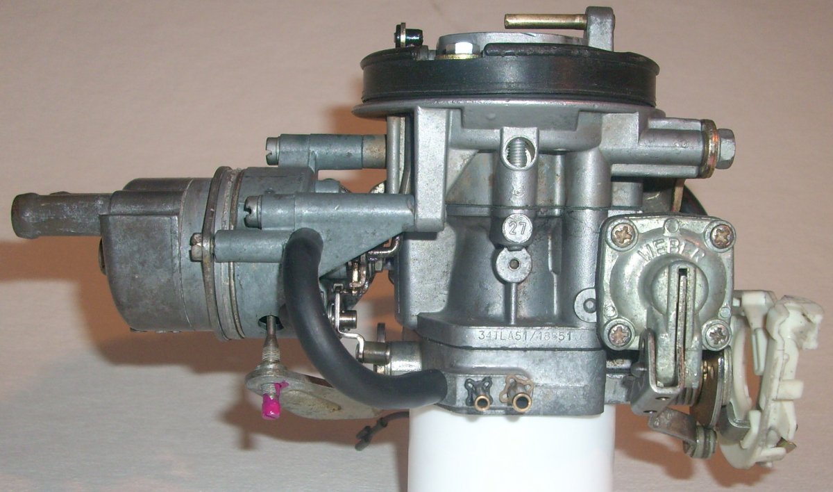

Danke für´s Lob und meistens funktionieren die dann auch. :) Falls nicht (was auch mal vorkommen kann) gilt: "Meine Hand für mein Produkt", es gibt also Garantie.
Natürlich mache ich auch W1.3-Vergaser, die sehen dann so aus
original Weber Vergaser
BVF Weber-Lizenz-Vergaser
Auf strahlen zur Reinigung verzichte ich aber komplett, dafür habe ich schon zuviel Zeug aus angeblich regenerierten Vergasern geholt (Dreck, Glas-Splitter...)
