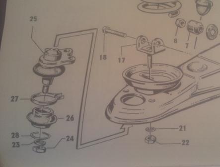

werde die oberen Tragegelenke der VA wirklich wie im Bild beschrieben mit der einen Mutter befestigt? Oder werden wie unten diese auch mit 2 zusätzlichen Schrauben gesichert?
Danke gruß Schnilo

Kenne pers. nur die Variante mit den 2 Schrauben und dem Sicherungsblech. (Halbmond)
Ev. zeigt das Bild auch, was man zum Tausch der Manschette am Traggelenk braucht. :noplan:
Beiträge: 1124
Wohnort: BW + Vogtland
Re: Traggelenke
Beitrag von wartburgtuner » Mittwoch 3. Oktober 2012, 19:49
T.S. hat geschrieben:Kenne pers. nur die Variante mit den 2 Schrauben und dem Sicherungsblech. (Halbmond)
das Sicherungsblech (Halbmone ) braucht man nur unten, denn da kommen die Schrauben von unten rein, oben wird es durch die Stoßdämpferhalterung gehalten, sowie durch die 2 Schrauben M8, die im Bild nicht dagestellt sind!!
Wenn Du im ETK nachliest, dann stehen die unter Bild 22 mit aufgeführt!!

Beitrag von Erich » Mittwoch 3. Oktober 2012, 23:16
Exakt!
Beiträge: 2370
Re: Traggelenke
Beitrag von steffen1.3 » Donnerstag 4. Oktober 2012, 08:59
Im Übrigen sind die Schraubengüten oben und unten auch unterschiedlich.
Oben 8.8; unten 10.9
Jedenfalls beim 1.3, beim 353 muß ich nochmal guggen. :)
