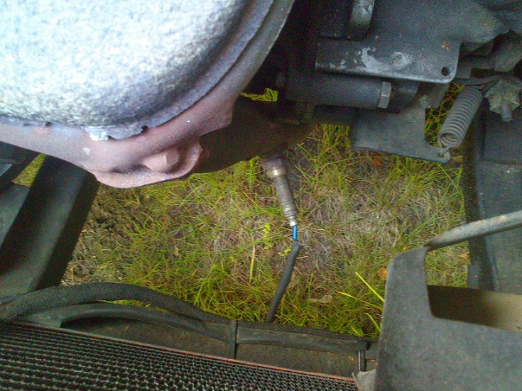

mein wartburg 1,3 hat einen akl kat ungeregelt eingetragen nun habe ich mir das system beim kat versand bei ebay besorgt damit es ein g kat wird!
nun die grosse preisfrage wo bringe ich am besten die lambda sonde an??
beim polo haben sie die gleich am krümmer oder unten am kat!?
unten beim kat find ich nicht so gut zwecks der kabel und feuchtigkeit......
weiss jemand welches gewinde die verschraubung hat??
Beiträge: 2357
Re: U-Kat auf G-Kat umrüsten Teil 2
Beitrag von EMST » Dienstag 22. Juli 2014, 15:08
das mit dem AKL Kat kannst du leider knicken. Zählt als MicroKat und damit eigentlich zu klein
Es gab auch Krümmer wo eine Verschraubung für die LamdaSonde vorgesehen ist, ich pers. würde es ins Flammrohr machen

microkat,versteh ich nicht?
hier ein bild als beispiel......
