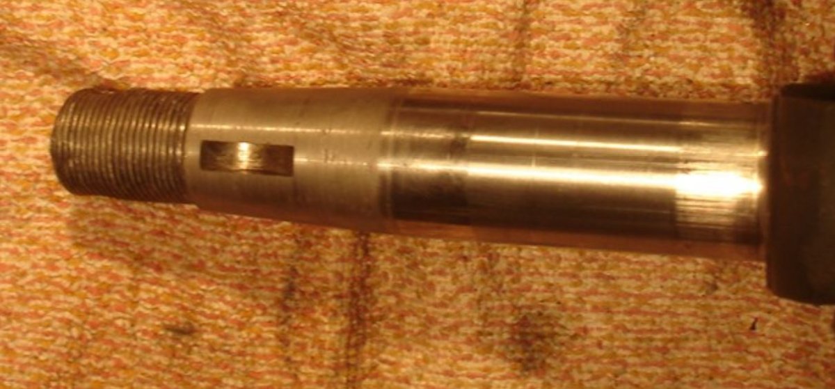

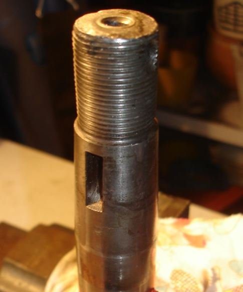

Und weitere Frage: Die große 36er Mutter auf der ATW war zwar mit einem Splint gesichert, aber insgesamt nicht sonderlich festgedreht. Soll das so sein? Gibt es dafür Nm-Angaben zum Festziehen?
So oder so, die ATW muss doch jetzt raus, oder? Habe keine Lust, mit geplatzter Welle liegenzubleiben. Da habe ich sicher noch einige Frage zum ATW-Wechsel... :schlau:
Oha! Du weißt aber schon, dass diese altertümliche Konus-, besser Kegelverbindung das gesamte Moment von der Welle zur Nabe überträgt? Damit dies gelingt, muss die Adhäsionskraft in der Verbindung entsprechend groß sein, was mit der Aufspannung der Nabe auf den Kegelstumpf der Welle mittels der 36er Mutter realisiert wird. Bei neuen, bzw. neuwertigen Kegeln:
reicht gem. Werksvorgabe hierfür ein Anzugsmoment von 16 +3 kpm (157 - 186 Nm). Sind die Kegel nach der ersten Demontage schon nicht mehr so einwandfrei (auseinader gerissene Kaltverschweißung):
nehme ich schon mal bis zu 350 Nm oder schleife Nabe und Wellenstumpf wieder aufeinander ein und ziehe dann so mit ca. 250 Nm an:
Ja. Gut, dann war das schon mal mangelhaft montiert.
