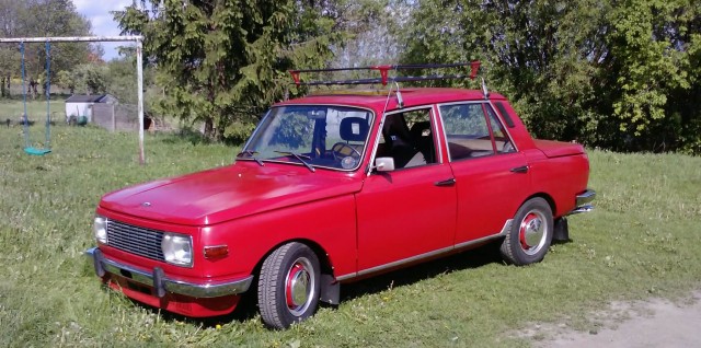

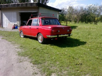

So Leute, lange hat gedauert, fast auf den Tag genau 5 Jahre :D Er ist mein erster Wartburg den ich aufgebaut/restauriert/überholt, (oder wie man das auch immer nennen möchte) habe.
Demzufolge war sehr vieles für mich Neuland, so ein Wartburg ist doch n bischen anders als n Trabant.
Nächsten Monat gehts zur Vollabnahme, mal gucken ob mir einer den Kat einträgt :mrgreen:

Sehr sehr schön, sieht ja aus wie ein zeitiger 353er :D Ist ein Sportfahrwerk
eingebaut oder täuscht das auf die Bilder :?:

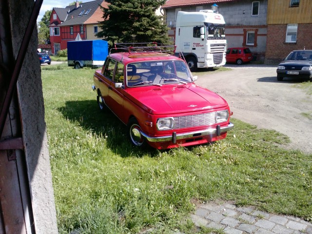

Wow sehr schöner Wagen, Ich bin richtig begeistert von der 353 Karosserie und dem 1,3er fahrwerk :) Gibt es noch mehr Bilder?

Ich muß aber zugeben das der Lack nur auf den Bildern so schön aussieht, war mein erster Lackierversuch mit nem ganzen Auto und 2k Farbe :masked: Beim nächsten mal läuft´s n bischen anders....

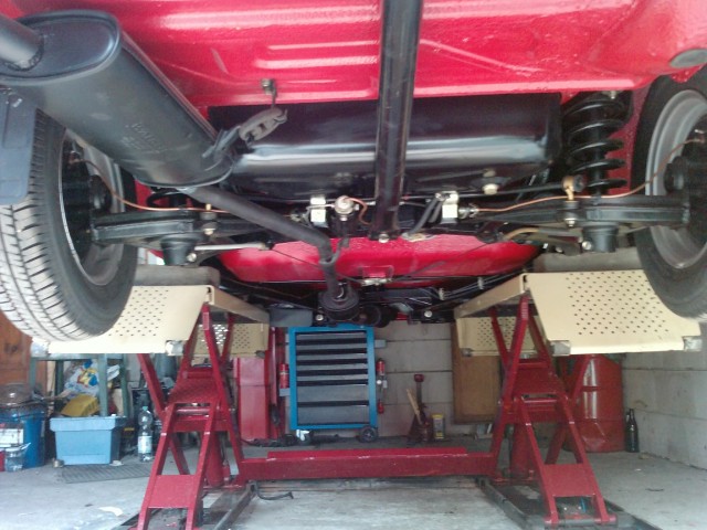

Motor: NZ 55PS,mit G-Kat, eine Eintragung von E2 wird angestrebt, Euro 2 danach mit Minikat :read: ...Umbau auf ABU 75PS liegt aber schon als Plan in meinem Kopf bereit :idea:
Getriebe: Noch Serie, ich will mich auch mal rummärgern um später froh zu sein auf VW umgebaut zu haben, kommt dann mit dem ABU.
,,Tieferlegung´´ von den Spätbremsern, leider sind die vorderen Dämpfer die mitgeliefert werden viel zu lang, die Federn rutschen damit beim ausfedern quasi raus, deshalb erstmal andere Dämpfer drinne. ich will aber die Federn noch drücken laßen, bzw suche noch ne etwas tiefere Alternative

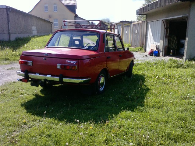

Ja vom Heck und vom innenraum das würde mich riesig freuen :) weill finde das immer wieder super so ein 1,3er 353er :D

So, mehr hab ich erstmal nich. Muß die Tage mal noch ne Fotoaktion machen.

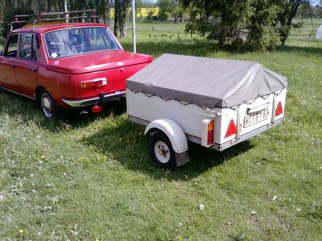

PS: das was da hinter dem Wartburg hängt, kann man ab heut abend auf Ebay ersteigern, vieleicht krieg ich mein Vollabnahmegeld damit zusammen, ich glaubs zwar nich, aber versuchen muß man es :D
