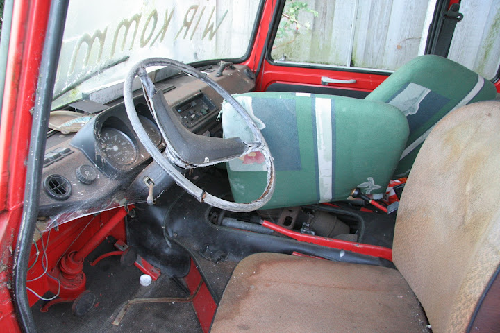

Was hat er denn für ein Amaturenbrett? Bei den alten gibt es nämlich noch kein Lenkradschloß...

Glaube ein neues (KMVA, aber altes Lenkrad (kein PUR).

Sch... der hat schon Lenkradschloß...

die ganze lenksäule wird oben von einer M8 Schraube gehalten, schraub die raus, trenne die Kompaktstecker und
dan kannste die ganze lenksäule inkl. Zündschloss drehen :!:

Ah super, danke! mal sehen ob das morgen so geht. Vieleicht ist doch ne schlussel drinne, aber bin nicht sicher.

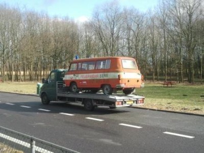

So.... der Barkas steht jetzt bei Mir.

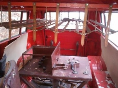

In Heck sind so noch einige Teile am dach und am Boden. Was sind das?
Und, hinten der Grille ist so ne Sirene-anlage, ist das so ne Martinshorn?

Das Zeug was innen vom Dach hängt, sind Halter für Saugschläuche... Der Rest hinten ist Feuerwehrkram, wo irgendwas drin verstaut wurde. Original gab es den KB ja nie als KLF, deswegen ist das selbergebaut. Sirene kann ich Dir ohne Bild auch nicht sagen...

Glaube es konnte vieleicht auch ne Krankentransport gewesen sein, wegen die 2 kleine Milchglaser-seitenfenster am Heck. Es sieht aus ob war er am innenseite einmal weiss/creme farbig, da roter farbe abblattert. Die Sirene hat 4 trompete dran und so ne luftdruck dinges. Grille hab ich noch nicht ab, da die schrauben festsitzen. Morgen mal sehen ob Ich da bilder machen kann.

Schlussel waren Gott sei Dank im Zundschloss reingesteckt :D
