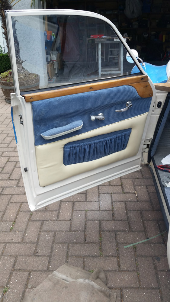

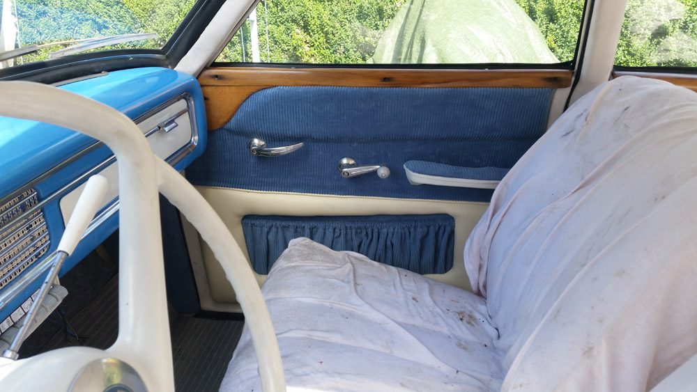

Beitrag von Karlhorst » Montag 10. August 2020, 15:09
Frage: Wie lassen sich Hintertür en und Beifahrertür von innen verriegelt.
W312
Beiträge: 39
Re: Neuaufbau 311 Bj.64 vom Schrott zum Auto
Beitrag von W312 » Montag 10. August 2020, 16:40
Den Hebel in die Gegenrichtung vom öffnen drücken dann ist die Tür zu. Also den Hebel nach vorne drücken. Wirst ja den Hebel nicht nach unten angeschraubt haben. :D
Gruß Andreas
Beiträge: 7608
Beitrag von T.S. » Montag 10. August 2020, 16:40
In dem man den Türöffner nach vorn drück, entgegengesetzt zum öffnen.
Karlhorst
Beiträge: 24
Beitrag von Karlhorst » Montag 10. August 2020, 20:38
Nach vorn geht die Tür auf...... Ich sehe schon da hab ich was verkehrt angeschraubt.....
Ich habe das Gestänge seitenverkehrt eingebaut. :oops: Alles wieder in Ordnung.

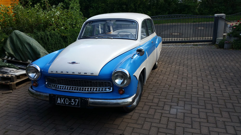

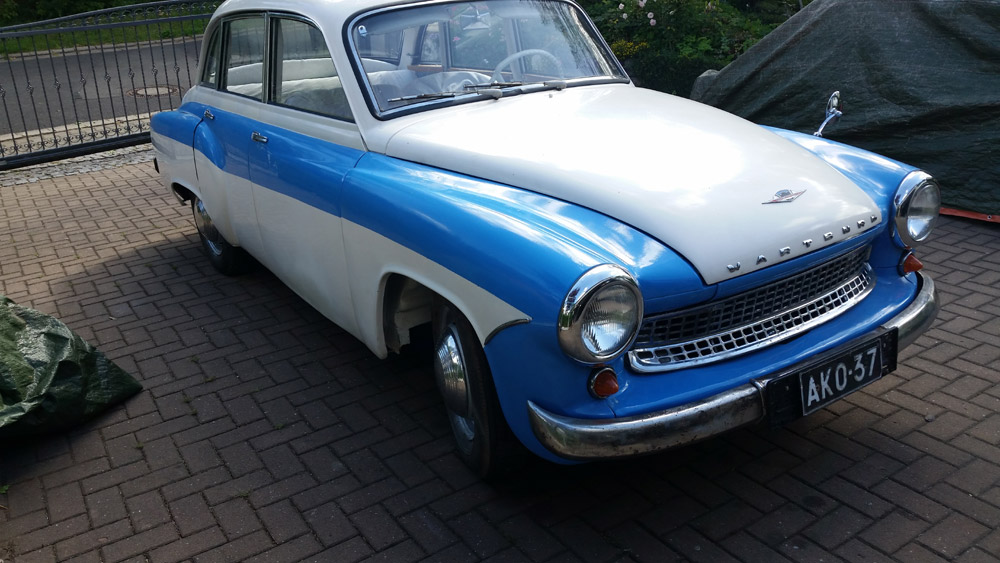

Hallo
Nun ist es bald geschafft.
Einige Anbauteile brauchte ich noch. Stoßstangen, Grill, Blinkerringe Chromzierleisten brauch ich irgent wann Neu.Vorab hab ich erst einmal die alten Teile wieder angebaut. Auser Chromzierleisten. Die Aluleisten, unten, muss ich noch montieren.
Wer genauer hinsieht erkennt den Ursprung des Autos,einst fuhr es in Helsinki.
Innen ist soweit alles komplet, was mir noch fehlt ist ein Kombiinstrument und ein Rücklichtschalter.
So langsam muss ich mich auf die Abnahme einrichten. Am Freitag will ich in eine Werkstatt fahren um auf den Bremsenprüfstand die Bremsen testen und Licht einstellen. Mal sehen was ich für Werte bekomme. Ich brauche ja so von allen Rädern zusammen 750Nm.
