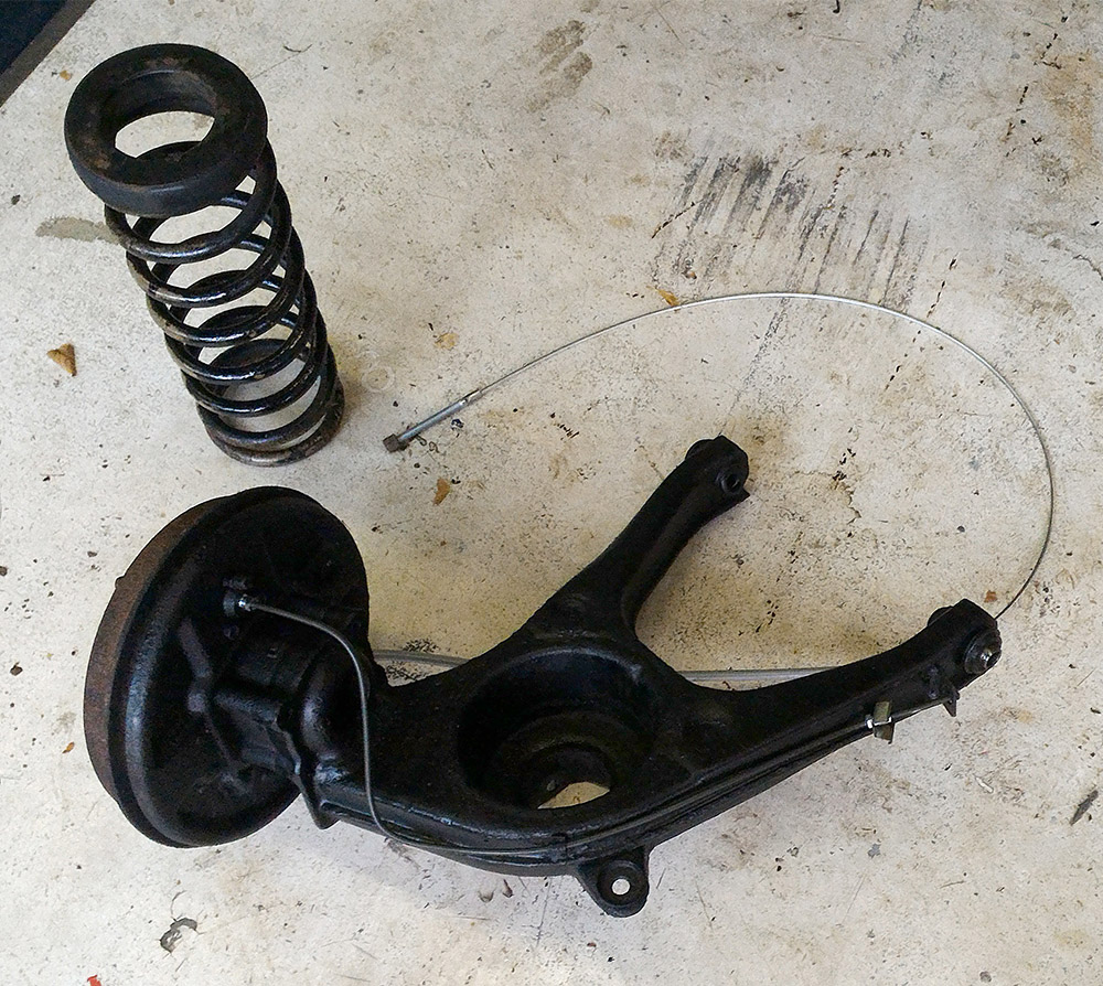

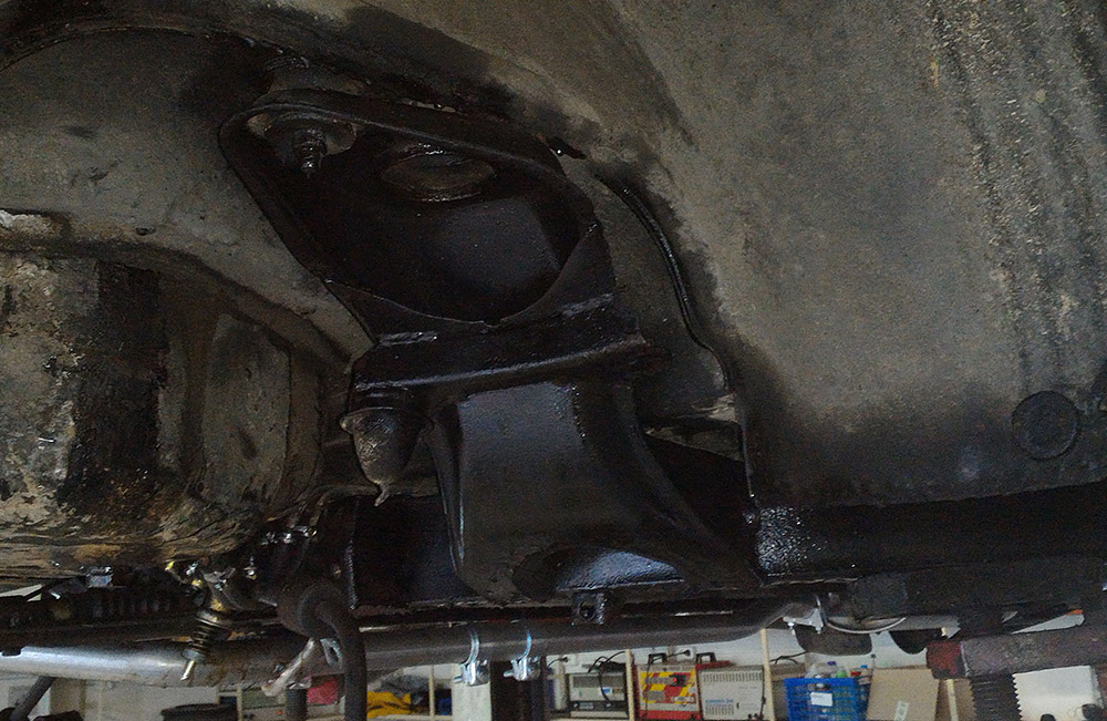

Die letzte Hürde für die Hauptuntersuchung war das Fahrwerk und alles was dazu gehört. Wie bereits erwähnt waren alles Gummiteile spröde und mussten ersetzt werden. Die Lager der Querlenker waren einfach zu ersetzen, schwieriger waren allerdings die Buchsen der oberen Querlenker, allerdings ging es dann mit einer Konstruktion aus einer Gewindestange, Unterlegscheiben, und auch eine Stecknuss war an dem Spaß beteiligt. Das schlimmste jedoch waren die Lager der Stabilisatorkoppelstangen, wer das schon einmal gemacht, weiß wie schwer es ist, die neuen Buchsen in die Koppelstangen zu "zwingen", aber nach einiger Zeit liessen sie sich überreden :D
Am Fahrgestell und an den Querlenkern war nur ein wenig Flugrost, welchen ich bei dieser Gelegenheit entfernte.
Auch die Trommelbremsen wurden offensichtlich vor 19 Jahren neu gemacht, so dass ich nur neue Bremszylinder und Handbremsseile einbaute.

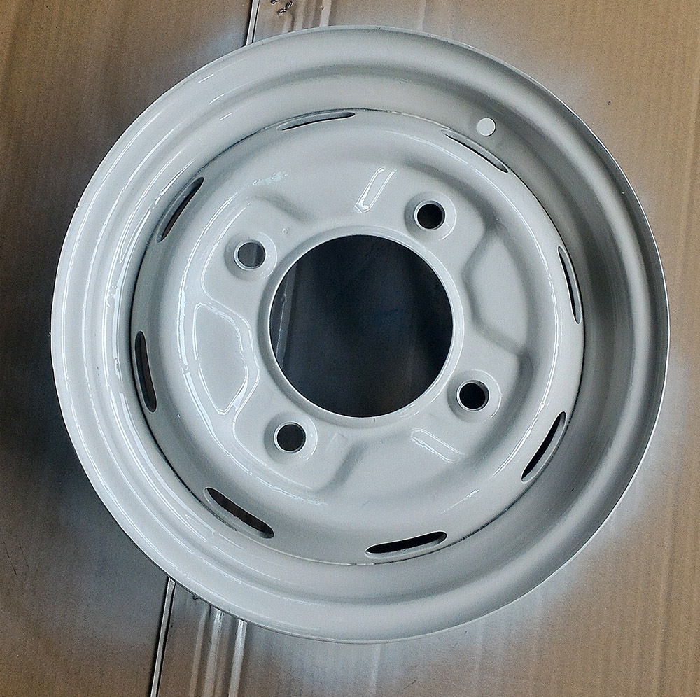

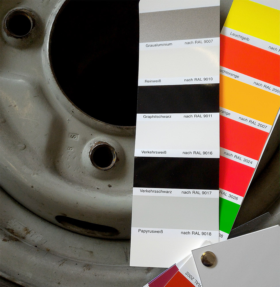

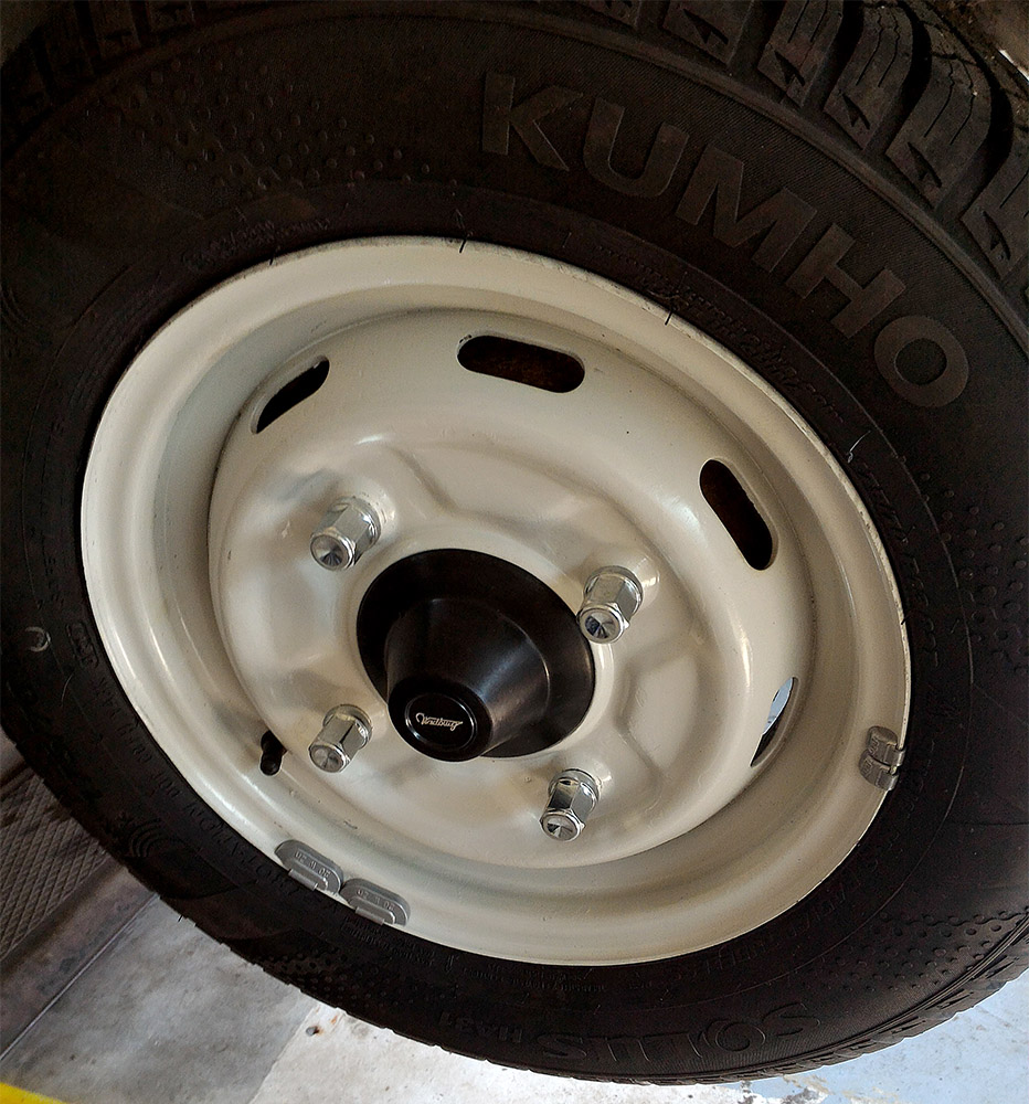

Natürlich brauchten auch die Räder Zuwendung. Der Lack der Felgen war nicht mehr schön und auch die Reifen waren überaltert, einer davon war sogar noch von 1989.
Mit Hilfe eines Farbfächers suchte ich eine passende Farbe für die Felgen und stieß auf die Farbe Papyrusweiß mit der Ral-Nummer 9018, die meiner Meinung nach gut passt und dem Originalfarbton sehr nahe kommt.
Neben neuen Reifen gab es auch eine Runde Nabenkappen und Radmuttern.

Über die Felgenfarbe ist schon viel diskuttiert worden. Ich denke man kann keine allgemeingültige Aussage treffen.
Der Farbton dürfte auch beim original großen Schwankungen unterworfen gewesn sein.
Ich lasse sie immer Pulvern im Farbton kieselgrau.

Ich habe gerade das Thema zur Felgenfarbe durchgelesen, das scheint ja fast ein Reizthema zu sein. Ich bin da auch der Meinung, dass der Farbton im Original nicht immer präzise war, aber ich habe für mich eine akzeptable Lösung gefunden, zumal man an RAL-Farben schnell und einfach ran kommt. Extra anmischen lassen wäre übertrieben gewesen.

Ich hab neuerdings so ein lichtgrau/blaugrau drauf das sieht ganz passig aus

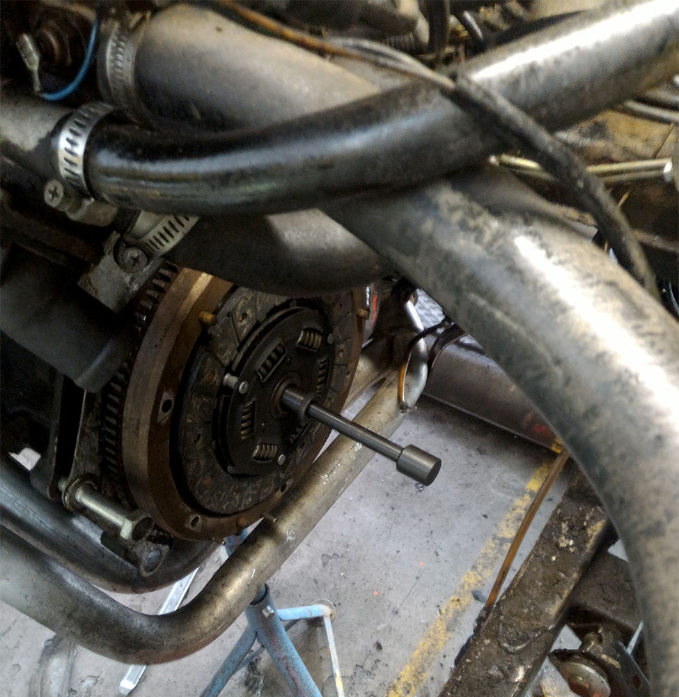

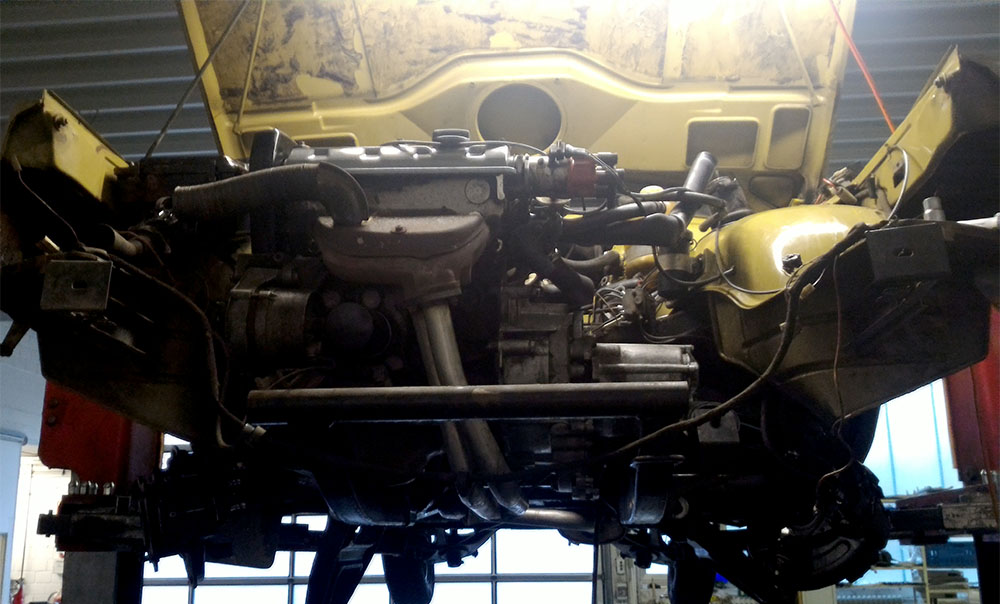

Schon nach wenigen Kilometern zeigte sich, dass die Kupplung am Ende war. Spätestens als ich die Auffahrt aus der Tiefgarage nur noch mit Anlauf hoch fahren konnte, stand die Entscheidung fest, dass die Kupplung eher früher als später raus muss. Ich machte mich schon auf das schlimmste gefasst, als ich mich hier im Forum und in den Werkstattunterlagen zum Thema Kupplungswechsel eingelesen habe. Offiziell muss dazu der Motor zusammen mit dem Getriebe ausgebaut werde, doch dazu standen mir nicht die geeigneten Mittel zur Verfügung. Nach Ausbau des Frontmittelteils und mit viel Gefummel und Gefluche gelang es uns, das Getriebe auszubauen. Hoffentlich hält die neue Kupplung ewig :D
Ich nutzte die Gelegenheit um den Klumpen Dreck in ein sauberes Getriebe zu verwandeln.
Auch der Einbau gestaltete sich schwierig, weil das Getriebe einfach nicht rein wollte. Das lag daran, dass die Kupplung trotz Zentrierdorn nicht richtig Zentriert war. Kurz korrigiert, und schon ging die Aktion fast wie von selbst.
Nach dem Ausbau der Antriebswellen zeigte sich, dass diese auch im Eimer waren. Jetzt sind die modernen Antriebswellen aus Polen drin, und der Unterschied ist wie Tag und Nacht. Ich hoffe, dass die kleine Abweichung vom Originalzustand akzeptabel ist.
Auch dem Anlasser gings an den Kragen, da dieser beim Anlassen nachlief und dadurch scheussliche Geräusche machte. Erst wollte ich einen neuen Anlasser einbauen, doch ich bin nicht fündig geworden. Alternative Anlasser aus dem VW-Regal passen wohl auch nicht, auch da bin ich nicht fündig geworden. Überholte Anlasser waren mir zu teuer und vorab das Altteil einsenden kam nicht in Frage, also habe ich einen neuen Magnetschalter und einen neuen Freilauf verbaut. Nun läuft der Anlasser, wie er soll. In dem Zuge habe ich auch neue Batteriekabel aus Kupfer verbaut.
Nachdem alles Zusammengebaut war, war am nächsten Tag wieder eine Pfütze unter dem Auto, diesmal litt der Kühler an Inkontinenz. Hier war aber die Ersatzteilbeschaffung einfach und Kostengünstig. Aber auch hier fiel mir wieder auf, dass die Ersatzteile eine geringere Qualität haben als die Originalteile. Als Beispiel sei genannt, dass das Blech der Kühlerhalterungen nur halb so dick ist wie beim Originalteil.

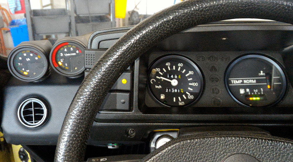

In den vergangenen Tagen habe ich ein paar Kleinigkeiten erledigt. Ich habe einen Drehzahlmesser und eine (Achtung, es folgt ein langes Wort) Kraftstoffmomentanverbrauchsanzeige eingebaut. Beim ersten Test stellte ich fest, dass der Drehzahlmesser das doppelte Anzeigte. Bei meiner Recherche fand ich heraus, dass der Drehzahlmesser für Zweitakter bestimmt ist, das Problem lässt sich aber beheben, in dem man ein Poti und einen Kondensator austauscht. Seltsamerweise war schon das richtige Poti drin, also musste ich nur den Kondensator tauschen. Danach noch bei laufendem Motor das Poti richtig einstellen, und schon stimmt die Drehzahl.
