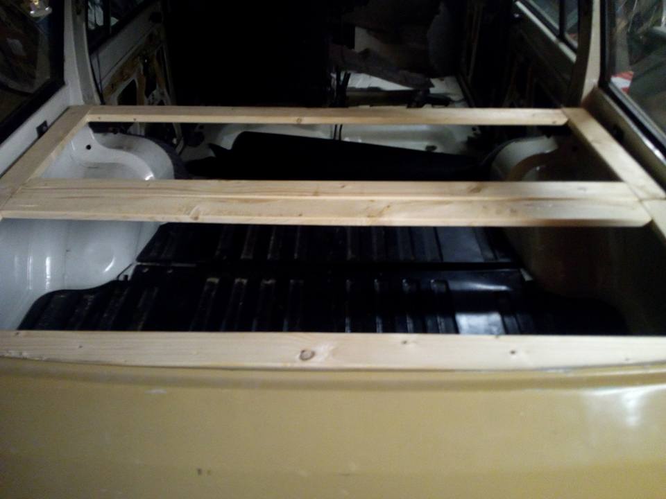

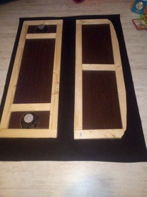

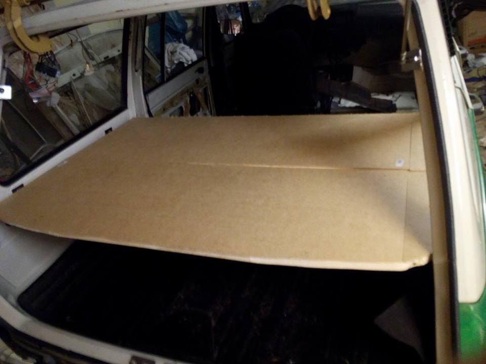

Beitrag von Taxi Wartburg » Dienstag 26. Dezember 2017, 00:44
Frohe Weihnachten noch allen, Ich habe angefangen mir meine Hutablage selbst zubauen, nicht ganz original aber besser als nichts. Morgen will ich siehe beziehen und evtel noch lautsprecher einbauen die man von aussen nicht sieht.

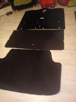

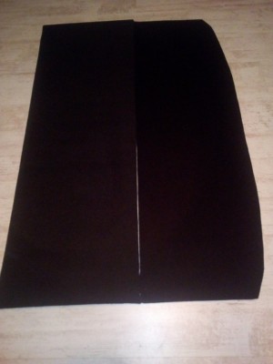

Beitrag von Taxi Wartburg » Mittwoch 27. Dezember 2017, 00:10
Moin, Hutablage ist fertig und gleich noch Teppich zurecht geschnitten. Ab morgen geht es aber in der Garage weiter. Rest der Karosse und dann anfangen Scheiben raus und paar Lackarbeiten vorbereiten.

Mit Vertiefungen drinne oder "individuell" ?
Taxi Wartburg
Beiträge: 253
Wohnort: Stralsund
Re: Mein Wartburg 1300
Beitrag von Taxi Wartburg » Mittwoch 27. Dezember 2017, 19:21
Hutablage ist individuell gebaut und der Teppich lässt sich Formen so das ich ihn in die Mulde gelegt bekommen.
