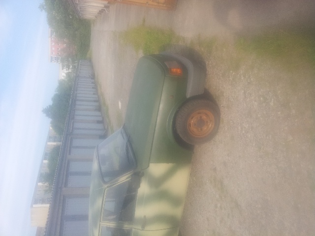

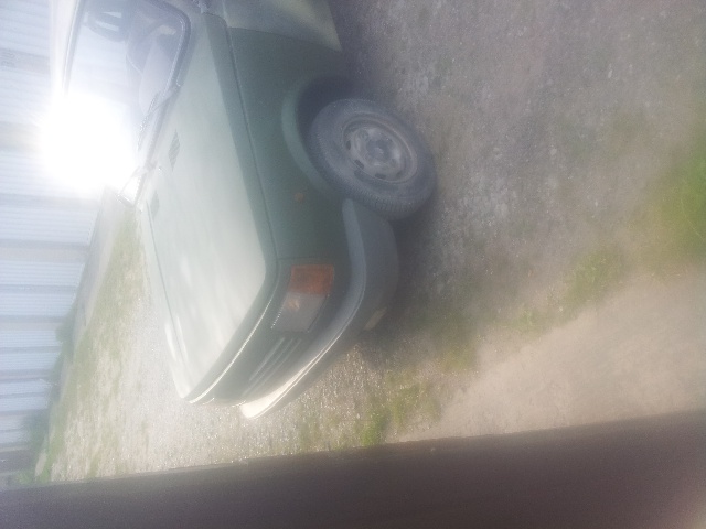

Der Kampf ging heute weiter. Irgendwie klappt nicht alles so richtig, aber was solls.
Bitte betrachtet ihr es nicht als Restauration. Ich möchte nur, daß er einigermaßen aussieht und sicher fährt. Diese olivgrün farbe soll er überall haben.
Am Freitag kommt das Schutzgasschweißgerät. Mal sehen, wie ich mit den Blecharbeiten zurechtkomme. Neue bilder folgen (Schuldigung wegen der Bilder, mein Handy war staubig :/ )
Hier paar Bilder von dem Fahrzeugfront.
