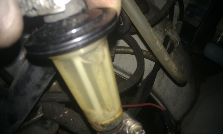

So gestern bin ich die ersten 30 km mit dem Kombi gefahren die ersten waren auch noch lustig die anderen aber nicht mehr. Genauso schnell wie er anfing zu laufen hat er auch wieder damit aufgehört. Er nimmt wieder nur Vollgas an und fährt auch dann bis 130 kmh locker durch aber sobald ich wieder im Teillastbereich fahre oder so 30 - 50 da fängt er wieder unheimlich das bocken an. Definitiv der vergaser wieder den zwischenzeitlich läuft er dann mal wieder. Ich hab festgestellt das der Tank wohl etwas mehr verunreinigt ist wie am Anfang angenommen. Der Vorfilter ist alle 10 km zu. Ich glaube ich muss den vergaser nochmal komplett reinigen und die Düsen rausnehmen, die werden wohl komplett zu sein wieder. Der dreck beinhaltet nicht nur alte Farbpartikel sondern auch so eine art Sand der sich natürlich überall reinsetzt und alles verstopft.Ich hab wohl ne super Addresse bekommen von einem Vergaserguru dort werde ich wohl mal ein Paar hinschicken zum regenieren. Joa und den Tank rausschmeißen. ich mach dann einen 2 Takter Tank rein und schließ die Rücklaufleitung wieder an der Ablassschraube an. Zudem musste ich feststellen das meine Kombiverkleidung hinten die ich gefunden habe nicht passt. Grrrrrr {aergerlich}

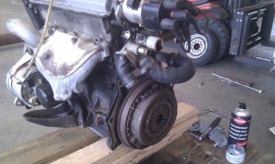

Ich bin seit dem letzten Eintrag das Auto kaum noch gefahren da beim Anfahren die Kupplung durchrutschte und ich kaum vorwärts kam. Naja da ich kaum zeit habe und gedacht habe die Kupplung bat sich von alleine ins Auto habe ich bis gestern dafür gebraucht sie dann endlich zu machen. -roll- -roll-
Ich habe mich für die Radikale version endschieden heißt:
Haube raus, Maske raus Achsen am Traggelenk gelöst und das volle Programm.
Am Ende kam heraus das die Kupplung wie neu aussah und am Automaten 5 Membranfedern gebrochen waren :-|
Naja im gleichen Zug auch direkt 2 Traggelenke instandgesetzt und alles wieder eingebaut.
Hab für die ganze Aktion dann am Ende doch nur 5 Stunden gebraucht. Hatte mit mehr Arbeit gerechnet und da schob ich das solange vor mir her. :shock: :shock:

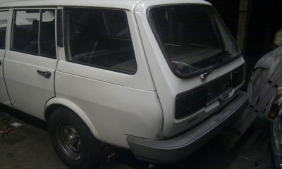

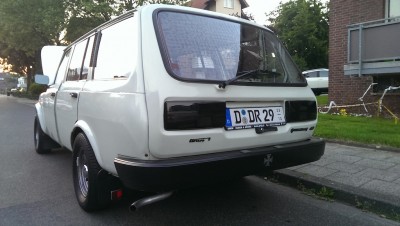

so heute gabs mal wieder was neues und zwar bekam der Tourist schwarze Stosstangen ich finde das macht das ganze Perfekt. Zudem habe ich schon seit lägerem mit Bremsflüssgkeitsverlust zu kämpfen allerdings bisher nie was gefunden. bremwirkung ist nahezu Konstant und ließ nicht auf eine Undichtigkeit vermuten. Naja heute nochmal die Trommeln hinten abgemacht da sie auf der linken Seite von innen Feucht war beschrenkte ich mich natürlich erst auf diese. Und siehe da das Problem war gefunden {blinzel} Einundichter radbremszylinder obwohl er neu ist, ist er undicht grrrrrrrrr. Naja morgen 2 Neue bestellen, einbauen entlüften und wieder freuen {sehrfreuen}
Ich hab heute wieder was gelernt und zwar das die Halterung der stoßstange hinten beim Kombi anders sind wie bei der Limosine {Ärgern}

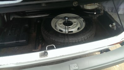

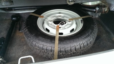

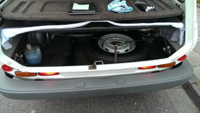

Zudem gabs mal wieder mit der Reserverad halterung Probleme. Da sie nach den Jahren völlig zerfallen war und die Haltefeder förmlich sich in Luft aufgelöst hatte habe ich mir mal was anders gebaut und muss sagen das hält besser wie original
Gruss Marcel
