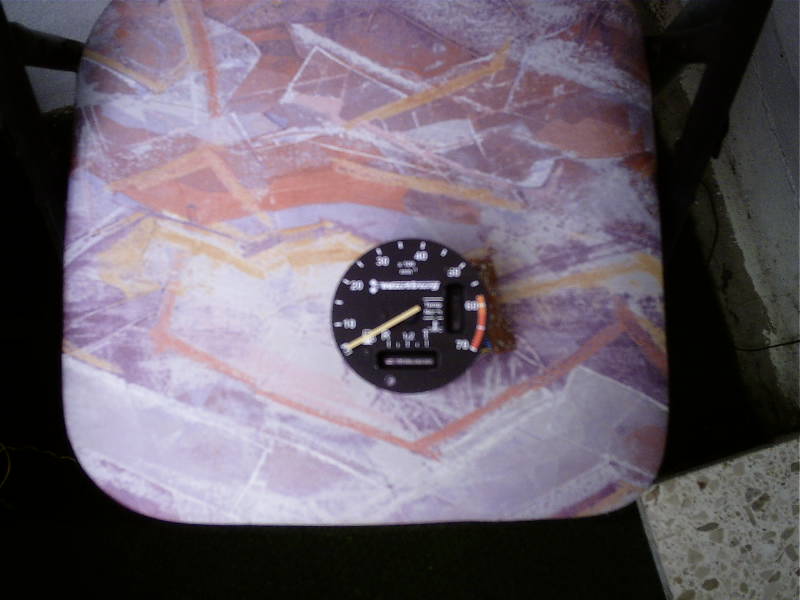

Hier nun mal ein Bild vom Prototypen.
Leider hats meine Cam nicht so mit Nahaufnahmen, daher die schlechte Qualität. :(
Die geänderten Leiterplatten dafür sind schon im Layoutprogramm, gehen dann demnächst zur Herstellung.

sieht gut aus , kannste eventuel doch noch mal schaun ob du es etwas klarer hinbekommst?

@steffen: Der Drehzahlmesser sieht wirklich super aus.

Sieht alles sehr gut aus, topp sache. Vor allem mal was anderes wie die
Ungarninstrumente die ja fast jeder drinne hatt.

Ich probier morgen nochmal ein klareres Bild.
Beim Prototyp hier ist die Folie auf das Originalblech geklebt. Die Ausleuchtung soll ein LED-Streifen übernehmen.
Aber ich habe auch schon runde Plexiglasscheiben fräsen lassen und da die Folie ja eigentlich weiß ist und schwarz bedruckt sollte das bei entsprechender Beleuchtung ja auch zum Leuchten der Ziffern (und des Wartburgschriftzuges :) ) führen.

Hab mal noch ein Bild gemacht. Wegen fehlender Zoom-Funktion meiner Digicam ists natürlich deutlich unscharf,aber man erkennt denke ich mal, worum es geht.

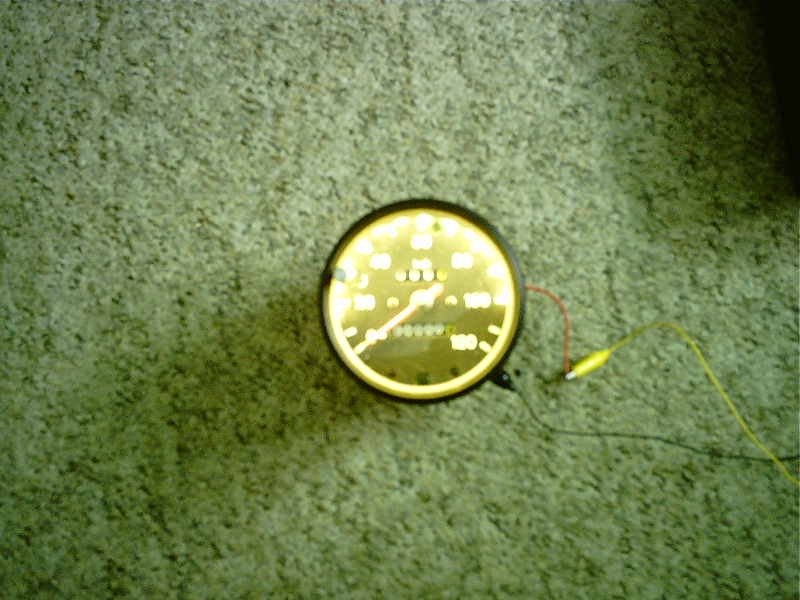

Heute habsch mal nen trabitacho zum Testobjekt auserkoren und ihm mal den LED-Streifen verpasst. Der ist zwar etwas zu kurz, fürs nächste mal wird ein längerer bestellt, aber insgesamt ist die Ausleuchtung recht ordentlich finde ich.
Das Bild ist wiedermal recht unscharf im Nahbereich, der fehlenden Zoom-Funktion der Cam wegens. :(
Das gute ist, das sich der LED-Streifen weitgehend unsichtbar im Tachogehäuse verstecken lässt und keine weiteren Änderungen am Innenleben des Tachos nötig sind.
Und man könnte noch mit nem Poti die Helligkeit regelbar machen.

wirst du wohl brauchen , sieht ganz schön hell aus. sonst aber gut

Teilweise liegt das auch an der Quali des Fotos, aber ich werd mal ein Poti raussuchen und damit probieren. :)

Hab vorhin mal etwas rumprobiert. Mit einem 1 KOhm lin Poti lässt sich die Helligkeit prima regeln. Von leicht angefunzelt bis Spot an ist alles möglich. :D
Und so ein kleines Potentiometer lässt sich ja leicht noch im Armaturenbrett unterbringen.
