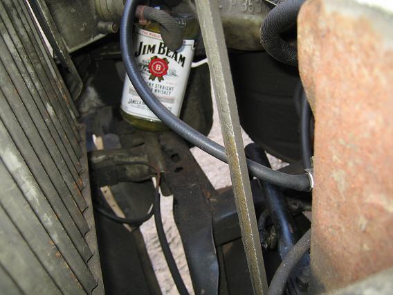

und was machen die leute die keinen betonmischer haben???
kann doch nicht ewig mit meiner jim beam flasche rum fahren(mit 1liter kommt man auch nicht sehr weit)
da muß es doch noch was anderes geben!!??? hilfe!!!!!
