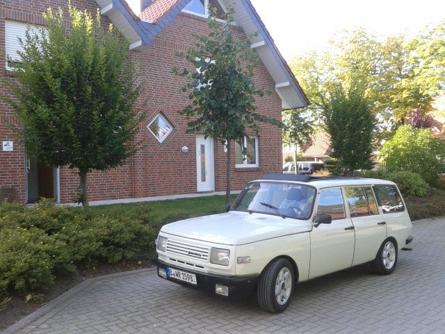

Ich habe den Motor bei Stefan einbauen lassen. Bereue nicht einen Euro. Sicher zu verbessern gibt es immer. Mittlerweile das zweite mal Tüv mit dem Umbau hinter mir. Der Wagen läuft ohne Fehl und Tadel seid 3 Jahren oder so (4-9 Zulassung). Haben gerade 14 Tage Ostsee hinter uns. Voll beladen mit Sack und Pack 174 km/h auf dem Navi. Ja, ab und zu muss er mal laufen. Ziehe ich mir wahrscheinlich den Zorn von einigen hier gerade zu. Naja warum auch nicht, der Motor läuft bei 170km/h wenn er muss. Die Form der Karosse setzt halt Grenzen und laut ist es auch. (Keine Frage) Zügig mitgeschwommen 130 -140 auf der AB 8-9 Liter in der Stadt bei unter 7 Liter wenn man früh bis zum 5ten durchschaltet. Man kann schaltfaul fahren . Bis 45 km/h runter muss man nicht raus aus dem 5ten. Ich fahre einen anderen Chip, Nocke und Fächer werden noch folgen. Offenen Luftfilter fahre ich nicht mehr, weil das Geräusch mich nervt. Mehr Leistung braucht man nicht. Ich bin zufrieden wie er fährt. Fahrwerkeinbau und Irmscherfelgen mit den 185er haben ihren Teil auch noch beigetragen denke ich.
Stefan macht gute Arbeit ! Ich kann ihn empfehlen. Lasse mittlerweile alles an meinem Wartburg bei Ihm machen. War dies Jahr zum Tüv dort. Schaltung passt nun auch gut. Nicht mehr Such und Find. ;)
Gruß Frank
PS.: Vorne die Federn werde ich mal noch bissel drücken lassen. ;)
