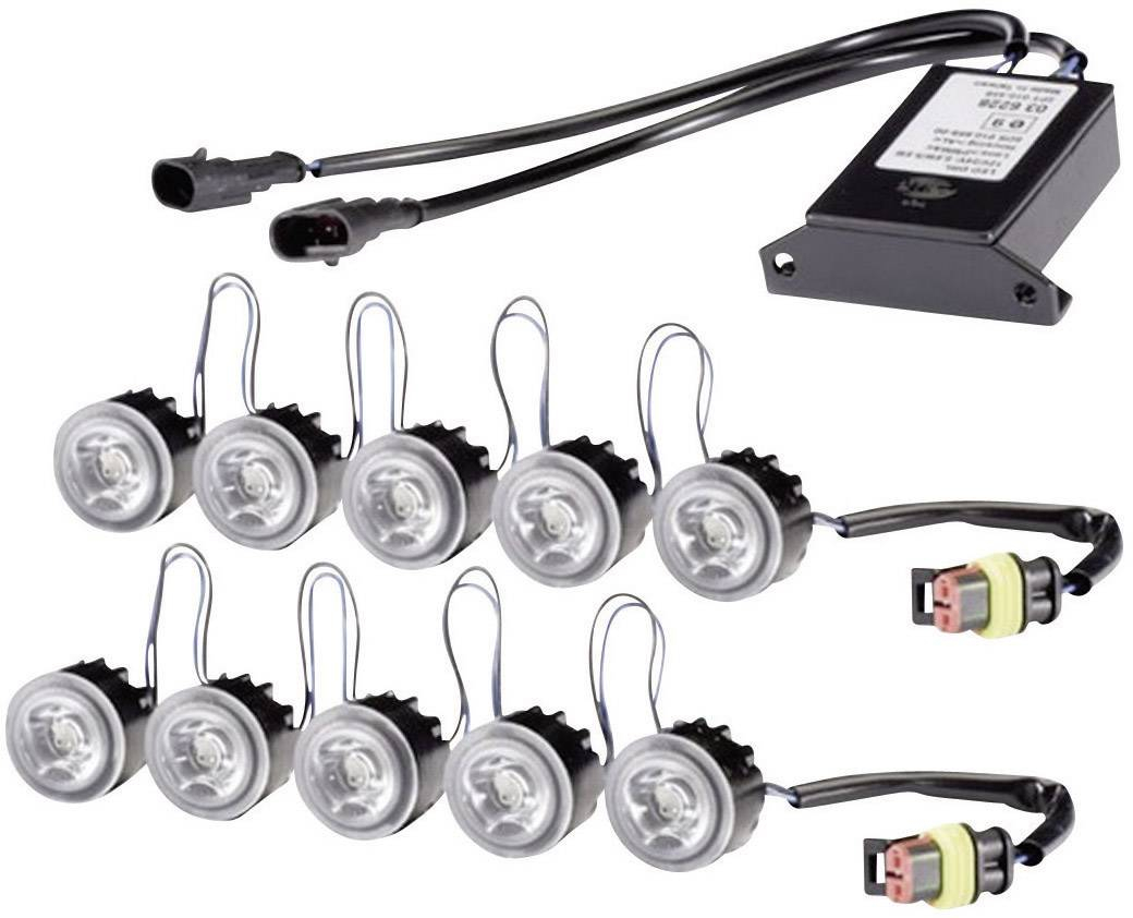

Hella LED Modulleuchten:
http://www.voelkner.de/products/222842/ ... 7d0a8d7373
