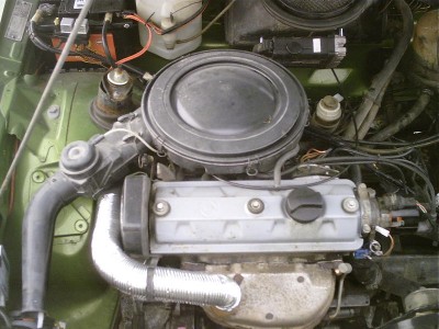

Ich dächte zwar, daß wir dazu hier schon öfter was geschrieben hatten aber egal.
Du brauchst vom polo:
Ansaugbrücke mit Einspritzung Lufikasten u.s.w.
Motorkabelbaum mit Steuergerät, Zündspule
Aktivkohlebehälter, möglichst auch alle Benzinleitungen
Benzinpumpe (die hauptpumpe unterm Auto, nicht die, die beim polo im Tank ist)
Hosenrohr mit Kat+Lamdasonde
Kühlmittelverteiler mit blauem Tempgeber
Der Umbau selber ist nicht superkompliziert, aber etwas Erfahrung schadet ganz bestimmt nicht. Neben dem Umschweißen des Auspuffs sind der Anbau der Benzinpumpe, anschließen der kabel und andere Sachen zu bewerkstelligen.
Ich würde dir empfehlen die polobenzinleitungen mit zu übernehmen, denn die sind aus Plaste (rosten also nicht) und haben vorallem den gleichen Durchmesser. Beim Wartburg original hat die Rücklaufleitung nen kleineren Durchmesser.
Ich habe denn auch immer nen Adapter drehen lassen damit der W1.3 Tempgeber in den VW-Kühlmittelverteiler passt (anstelle des schwarzen Gebers).
So könnte es denn aussehen:

Welche du letztlich nimmst ist Geschmackssache, entweder die monospritze vom AAV (siehe Bild oben) oder die Multipoint (MKB: NZ;bzw. 3F beim 75 PSer).
Ich persönlich finde die Monospritze einfacher einzubauen.
Aber mit der Einspritzung ist man wohl auf der sicheren Seite.
