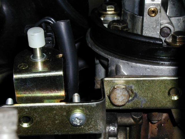

Das G-Kat Zeug habe ich seit ein paar Jahren drin, bisher keine negativen Erfahrungen gemacht.
Das habe ich seit dem Einbau nicht mehr angefaßt, war auch nicht nötig.
Beim öffnen der Motorhaube fällt das nicht groß auf, das Luftsteuerventil habe ich mittels eines Winkels direkt an vorhandene Schrauben am Vergaser angeschraubt, das Steuerteil neben der Motorraumleuchte ist zwar offensichtlich, aber das kann man vielleicht auch woanders hinbauen.
Anbei mal ein Bild Steuerteil und vom Luftsteuerventil (das Teil mit der weißen Kappe) fotografiert von der rechten Fahrzeugseite aus, von vorne sieht man es nicht. Das weiße T-Stück oberhalb ist für die Entnahme der Zusatzluft.

Einen Kat mußt du dir auch besorgen, den gibts nicht dazu. Außerdem siehst du noch den selbstgebogenen Winkel mit dem ich das Luftsteuerventil am Vergaser angetüdelt habe.

Naja, gut vielleicht aber nicht besonders schön, hatte nur gerade nichts anderes bei der Hand als einen stinknormalen Winkel aus dem Baumarkt.
