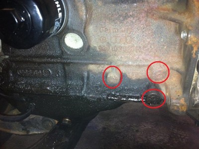

Also Verstärkungen im Motorblock eben. Sieht aus wie da wo Bohrungen im Motorblock sind nur halt ohne Löcher
Re: Hilfe!!! G40 Motor in 1.3 Wartburg
Genau, 3 Gnubel unterm Ölfilter. Aber eigentlich sind da normalerweise schon Löcher drin, nur das Gewinnde nich. Kannste n Bild einstellen?
Mach ich gleich morgen. Aber Löcher sind da nicht sonst hätte ich hier nicht geschrieben und gleich ein Gewinde reingeschnitten. Nur die Knüppel eben.
So, wie gesagt hier mal ein Bild vom Motor OHNE Bohrungen!
Ich habe so mal ne frage, beim roten Kreisen, was ist das? Auf das Bild sieht es recht oben aus ob ist da schon ne Bolzen(abgebrochen) drinne?
Bitte ignoriere meinen Frag wenn das gar nichts damit zu tun hat...
Da müssen Löcher gebohrt werden für Halteplatte zum Motorhalter.
